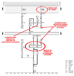

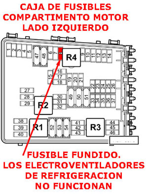

diablillo72 Publicado 4 de Abril del 2007 Denunciar Compartir Publicado 4 de Abril del 2007 Bueno, en relación a una avería que ha tenido nuestro amigo Wok, he conseguido descubrir los siguiente: Síntoma de la avería: Testigo de control de motor encendido. Comprobación: Mediante un terminal de diagnóstico compatible, se toma lectura de la memoria de averías de la U.E.C. de control de motor. Se constatan las siguientes averías: Código VW Equivalente OBD Descripción 19558 P3102 Motor para la chapaleta del tubo de admisión (V-157) - Cortocircuito a + 17075 P0691 Dispositivo de activación del ventilador 1 - Cortocircuito a positivo. Mediante el esquema eléctrico se puede comprobar que la alimentación eléctrica tanto de la mariposa de gases de admisión como del módulo de control de electroventiladores, es común y protegida mediante el fusible 8 de la caja de fusibles del vano motor - lado izquierdo: Se procede a la sustitución del fusible, no sin antes comprobar, la existencia de un cortocircuito en el motor de control de la mariposa de admisión. Desconectando el enchufe de este elemento, el fusible no se funde. Mediante el uso de un polímetro se constata el cortocircuito interno del motor de control de la mariposa de gases de admisión. La solución pasa por la sustitución del motor actuador, el fusible fundido y el borrado de los códigos de avería almacenados. DESCRIPCION REFERENCIA DEL FABRICANTE Actuador para mariposa de admisión 038128063G Responder Enlace al comentario Compartir en otros sitios web More sharing options...
Tooqui Publicado 29 de Mayo del 2007 Denunciar Compartir Publicado 29 de Mayo del 2007 Hola Diablillo, Buscando buscando tengo un problema en mi a3 2.0 tdi exactqamente igual que este. Se me enciende el testigo del motor en amarillo y todo parece ir bien. ya he cambiado el fusible pero se vuelve a fundir al rato. en el vag-com da los errores 19557 / 19558 / 17075 En este caso cuando pongo el clima y el fucible va bien funciona pero cuando el fusible se rompe el boton ECO se enciende y no se puede apagar a menos que cambies el fusible (para que se vuelva a fundir...) Me gustaría ver si puedes poner el esquema eléctrico con más resolución y en que pines de la valcula de mariposa hay que poner el tester para verificar que está cortocircuitada... es que lleva 4 cables y no se cual es cual. Además me parece extraño que el fusible no se funde al momento pero sí al cabo de un rato indeterminado... Gracias por tu ayuda!!! Responder Enlace al comentario Compartir en otros sitios web More sharing options...
