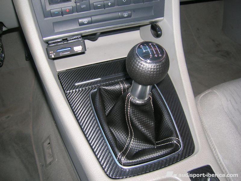

Pues eso, ya esta!!!! :thumbsup:
El del A4 que estaba un poco desgastado, lo he colocado en el leon con la chapita de 5v y el nuevo con la chapita de 6v al mio.
Lo que me ha costado un hevo y parte del otro es encajar el cuero con la pieza conica negra y todavia no se si lo habre dejado bien sujeto.
El tiempo lo dira :thumbsup:

No, es mas, el pomo ni lo tengo, lo vendí a un forero que lo necesitaba, de ahí mi duda si se podia conseguir solo la chapita.
UFFFFFFFFF pues si que la hemos liado.
Pensandolo bien puede que si la vendan por separado, a todos se nos puede rallar o pikar etc...
todo es preguntar y haber si hay suerte.
Mañana si me paso por el concesionario lo pregunto y te aviso.

Lo primero es gracias por compartir con todos este super brico, queda genial y ademas ahorras unas pelas, yo lo acabo de ejecutar en mi a4 avant b6 y si me lo permitis y con el respeto del creador del brico me gustaria dar un pequeño matiz, el cuero de la palancadel a3 no nos sirve pero la apreciacion a hacer es que las costuras son mas finas y la piezade plastico que la empuja y la acopla lleva echa las ranuras para las costuras, que son dos y la pieza tiene dos muecas, en nuestro caso nuestro cuero tiene tres costuras y como la pieza tiene dos muecas lo suyo es coger la dremel y reacer los huecos de la pieza de plastico para que nos acoplen nuestras tres costuras, al principio lo acople sin darle con la dremel y se nota un poquillo forzado el cuero. Bueno no se si me explicado bien , espeor que si alguno lo hace le sirva de algo, aunque ya digo es un simple matiz el super brico es lo mas importante, de nuevo gracias por que queda super chulo.
