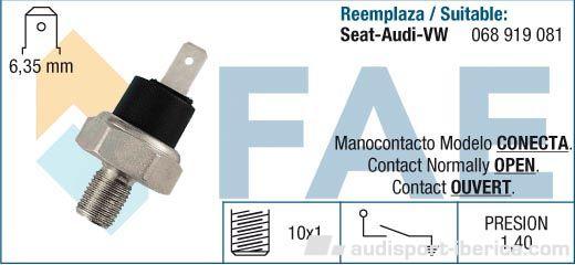

buenas de nuevo,ya he solucionado el problema,me ha costado nada mas que 50 eurillos de nada y era por el sensor,de todas formas es que me habian comentado tantas cosas distintas que ya no sabe uno lo que pensar,porque me decian en audi que podia ser hasta del sensor del cierre del capo que podria dar ese fallo,increible pero segun ellos cierto.......y en otros me decian que la bomba puede funcionar mal,osea que podia no estar rota del todo y no darme la presion minima de aceite que me dicen son 2k de presion en relenti y que por tanto me podia cargar el motor........pues bien la solucion y comprobacion es bien senciilla,han quitado el sensor de la presion que esta alojado detras del filtro junto al sensor de temperatura,estan los dos juntos uno al lado del otro (como bien comenta jose l perez por aqui el del nivel va justo debajo del carter) y han colocado en el hueco del sensor de presion un manometro analogico de esos con aguja han arrancado el coche lo han comprobado tanto en relenti como en aceleracion y todo perfecto,asi que no queda mas que montar el sensor de presion os paso un link para que sepais que pieza es,aunque esta pieza depende del tipo de motor de vuestro coche y claro sera similar pero puede que no con la misma referencia.
[img]http://http://www.oscaro.es/lista.asp?ID_GENERIC_ARTICLES=805&ID_OSC_TYPES=12524&ID_OSC_LEVELS=824[/img]
Fichero Adjunto  sensor de presion de aceite.jpg   39,12K   89 Número de descargas
pues bien despues de montar el sensor solo queda borrar el error del sistema y ya esta,a sido todo un alivio que no fuese la bomba ya que esa reparacion si hubiese sido costosa,espero que sirva de ayuda a otros que tengan el mismo problema,muchas gracias a todos por la ayuda pedir disculpas por las mayusculas...es una mania mia nada mas....jejjeje y ya pondre fotos del coche para los curiosos jejejeje venga un saludo y gracias de verdad.
