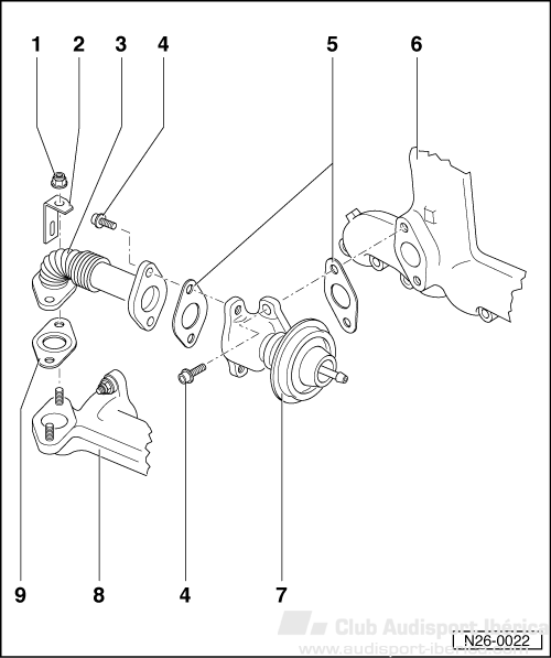

Desconecta la manguerita que esta conectada a la pieza 7 (la EGR), tapona la manguerita.
Si un día te apetece desmontas la EGR y le sacas una foto, que siempre hace gracía :lol2: , y la limpias. Comprueba que cierra.

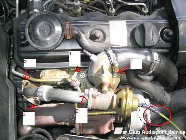

Tolo ,empezamos bien, he visto una foto en un foro frances y no tengo manguerita (el coche, yo creo que todavía si... B) :laugh: )?
Puede que se haya soltado y esté por ahí :cfsd1: :cfsd1:
De todas formas he intentado aflojar los tornillos allen (4) y solo puedo aflojar uno de los cuatro , dos no llego(comprare una allen en "L" , ahora he usado un juego Stanley de varias unidas) y la cuarta no se mueve (3 en uno??)
Os adjunto fotos del cauda misterioso :laugh: y la manguerita prohibida (esto parece Indiana Jones)
Muchas gracias por vuestras respuestas :clap1: :clap1:

Pues eso, chicos que llevava la dichosa manguerita suelta, la he colocado pero no he notado nada.
Lo mas raro era que la dichosa manguerita suelta llevava un tornillo en la punta taponándola.
IndicA ESO algo que harían en el taller? o es un olvido del mecánico.
Cuando consiga unas allen en codo y limpie la EGR ya os contaré
Eso lo han hecho para anular el funcionamiento de la EGR.
Osea, lo que te había recomendado Tolo.
Saludos.
Editado por seresmi
Enlace al comentario
Compartir en otros sitios web
Si la manguera está desenchufada y taponada es que ya está anulada la EGR. Ahora mira si la EGR está bien cerrada que no entre humo en el colector.
Otro paso sería revisar la regulación del turbo y los manguitos del intercooler.
