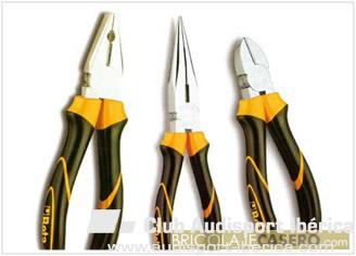

Elige el que mejor que convenga:
Fichero Adjunto  tipos-de-alicates.jpg   18,34K   37 Número de descargas
:roll1: :roll1:
