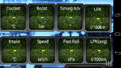

No descarto hacerlo en mi coche, básicamente para la aplicación torque de Android junto el el OBD bluethoot y así ver varios parámetros del motor "a tiempo real". Como es consumo medio e instantáneo, ya que mi coche no da nada de esos valores solo la hora...
De esta forma evitamos la instalación de distintos relojes de monitorizacion llevándolo integrado todo en la tablet. Estoy seguro que más de uno le gustaría llevar instalado un reloj de presión de turbo y por no "ensuciar" el salpicadero desestima su instalación... (también hay quien los instala dentro de la guantera)
Una captura de pantalla de lo que os trato de explicar, esto es lo que actualmente veo por mi Galaxy Nexus con una pantalla de 4,65".
En la consola sería espectacular, además de poder instalar aplicaciones Android para lap timer, borrar errores de la ecu, antirradares, gps, etc...
