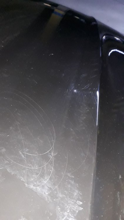

Aprovecho y os enseño una foto del empiece a descontaminar el coche y me he cargado por los arañazos que he hecho con la claybar.
Lo único que os puedo decir que en la foto se ven más de lo que luego en realidad son, pero me he quedado frío cuando e visto esto.
Mi intención es enterar después y sólo espero que se arreglen

En 29/4/2018 a las 21:21, Gonpascu dijo:
no controlo mucho de esto pero.. has enjuagado y lavado el coche antes de darle  con la clay?
eso es que pillo una arenanilla
Enlace al comentario
Compartir en otros sitios web
En 1/5/2018 a las 21:06, Carlisu84 dijo:
Si, pero pienso igual que tu que posiblemente pille alguna china pequeña y eso fue lo que fue arañando....

La clay hay que usarla con consciencia de lo que se hace, sabiendo que dureza de clay se necesita, y pensando en que se va a usar después, me explico... si solo quieres eliminar contaminación y luego encerar... una soft... si usas una medium o una hard te va a tocar pulir después... ahora en este caso concreto... claramente has cogido una partícula grande de contaminación y ahí tienes el resultado... yo para evitar estos casos lo que hago es usar la clay en zonas pequeñas y localizadas... vamos que divido la zona a tratar en cuadrantes... por ejemplo el capo lo divido en 8 sectores cuadrados... y cada x pasadas, sobre todo a las primeras en una zona, miro la clay para irla amasando y quitando partículas grandes de contaminación... como dice el amigo Romulo la única solución es pulir, y si has dañado la laca pues te toca lijar antes de pulir...
Suerte!
