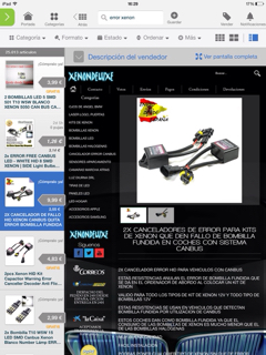

Esperamos tu respuesta puedes poner fotos con estos canceladores saludos

Yo sigo pensando que las resistencias que montas se quedan pequeñas. Seguro que si le conectas una bombilla normal no te da error, así que busca algo con el mismo consumo que la bombilla.
El coche entiende de consumos, le da igual lo que le montes.
Enlace al comentario
Compartir en otros sitios web
Se colocan en los cables antes de que lleguen a la bombilla para aumentar el consumo y que no den fallo. Yo no te puedo decir con certeza cual te va a ir bien porque no lo he hecho nunca. Si buscas por google seguro que encuentras gente que haya montado resistencias para kit de xenon y también puedes pasarte por alguna tienda/taller que toque temas eléctricos, le dices lo que consumía la bombilla original y que te den o te monten alguna resistencia que gaste parecido.
Pero ya te digo que en google encuentras ejemplos de todo tipo.
