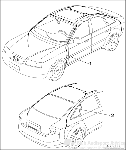

El techo solar tiene unos desagües, es posible que los tengas obturados.
Fichero Adjunto  A60-0050.png   58,32K   5 Número de descargas
Yo trabajo en BCN, envíame (si quieres) un MP y dime por la zona que te mueves.
