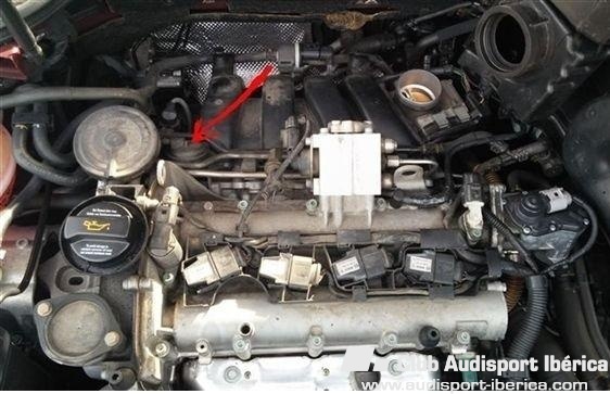

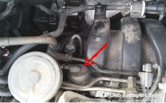

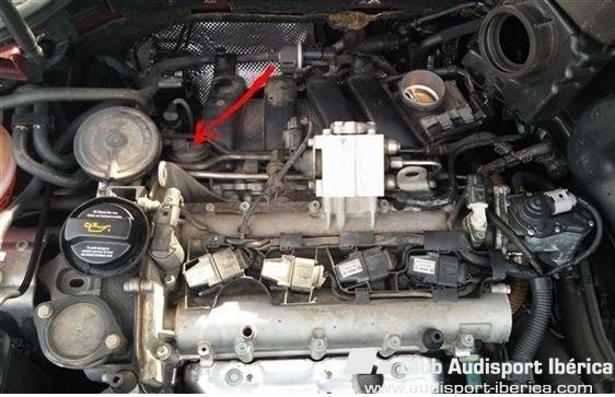

Me cito porqué acabo de descubrir en el Elsa que existe un potenciómetro. Osease que ya sabemos como detecta la posición.
La válvula mecánica es esta:
El potenciómetro sería la parte eléctrica acoplada a este actuador.
Enlace al comentario
Compartir en otros sitios web
Gracias de nuevo, tolo.
Viendo ese dibujo, no tengo ni idea dónde se encuentra esa pieza en el motor, es decir, no me sitúo.
Y qué habría que cambiar, ?sólo el conector?
Perdóname pero no tengo ni idea. Preferiría que me lo explicaras de una forma más sencilla.
Gracias de nuevo y perdona.
(Perdón por la ortografía, estoy escribiendo desde un móvil).
El actuador es un tipo de émbolo, una especie de pistón, que funciona por vacio. Con la fuerza de la mano puedes vencer el muelle de retorno y hacerte una idea de si el recorrido es suave sin atascos. El fallo parece precisamente eso que se atasque y no llegue al punto deseado.
