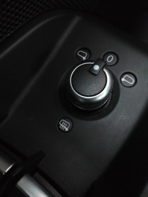

Para intentar ayudar a quienes estáis intentando activar los espejos, comentaros que yo los activo con el joystick de puerta en la posición de las 6, no con la Temperatura exterior. Desconozco si al no tener el extra disponéis de esta posición. Saludos
