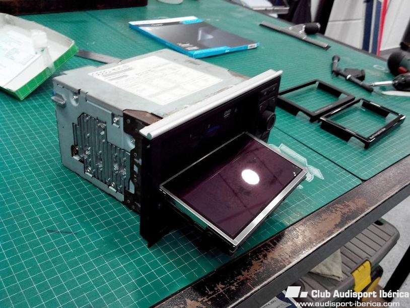

valderaduey Publicado 30 de Marzo del 2015 Denunciar Compartir Publicado 30 de Marzo del 2015 Bueno, pues ya me arme de valor, la desmonte y puli la pantalla, quedo perfecta... ahora tan solo esperar a que llegeo el protector y ponerlo. U nsaludo y gracias a josmanpuli Responder Enlace al comentario Compartir en otros sitios web More sharing options...

valderaduey Publicado 7 de Abril del 2015 Denunciar Compartir Publicado 7 de Abril del 2015 Me alegro valderaduey que lo hayas solucionado,ya veras como con el protector queda perfecta de por vida y siempre protegida,saludos.... Protector recortado, ya que era de 8", y ha quedado perfecta, de verdad que pena no haberlo intentado antes, estaba aburrido de la "mancha" del centro, quedo perfecta. Muchas gracias una vez mas. Responder Enlace al comentario Compartir en otros sitios web More sharing options...

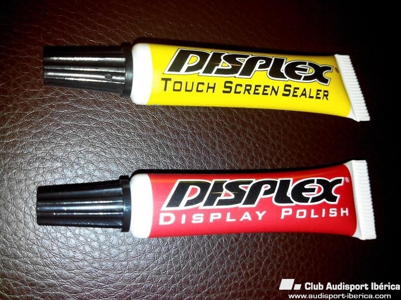

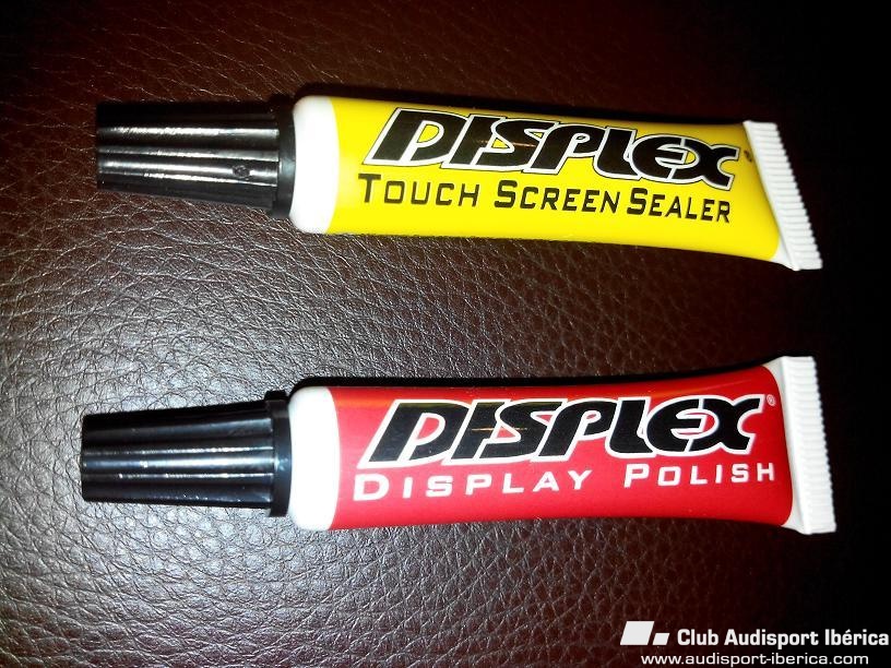

Carmelo Publicado 14 de Abril del 2015 Denunciar Compartir Publicado 14 de Abril del 2015 Hay pulimentos específicos para pantallas... uno es el Displex de siempre, el "Display Polish", después salió el "Touch Screen Polish", y ahora ha sacado otro más suave, en plan limpiador-sellador, el "Touch Screen Sealer", que elimina esa capa antireflejo del navi y quizás no sea tan agresivo como los otros... http://www.ebay.co.uk/sch/i.html?_from=R40&_trksid=p2047675.m570.l1311.R1.TR6.TRC1.A0.H0.XDisplex.TRS0&_nkw=displex&_sacat=0 Después pillé por ebay el protector antirreflejo, busqué un protector de buena calidad (leí en una comparativa que Belkin tenía buena fama)... Y por comodidad para colocar la lámina y que quede simplemente perfecta y que no se vea el corte lo ideal es desconectar el navi con la pantalla abatida y quitar los dos tornillos que sujetan el marco, y ya sin él puedes poner la lámina unos mm. más grande que ya con el marco nuevamente encima tapa ese sobrante sin que se vean cortes (yo aproveché también para sustituir el marco original por el que va en acabado negro piano)... En fin, que para aquellos con la capa antirreflejo manchada o en mal estado es la solución ideal y definitiva como ya dicen los compañeros, vuelves a tener la pantalla limpia como el primer día, y sin perder su antirreflejo :clap1: Responder Enlace al comentario Compartir en otros sitios web More sharing options...
