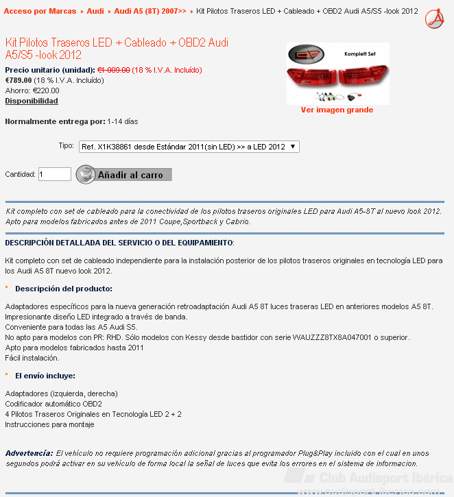

Pues después de darle muchas vueltas, al final me he decidido y voy a montar el Kit de Pilotos Traseros de LED (2012) :yahoo: en mi A5 del 2007 :good:
Esta misma les he realizado la transferencia, y estoy a la espera de que me lleguen; aunque por lo visto, trabajan sobre pedido para el Kit de Pilotos, así que me tocara esperar unos días :shy:
http://www.stagemotion.com/index.php?page=shop.product_details&flypage=shop.flypage&product_id=1746&category_id=208&manufacturer_id=0&option=com_virtuemart&Itemid=27&vmcchk=1&Itemid=27
En un principio, voy a intentar montarlos con un amiguete que es muy manitas, y así me evito pasar por el taller :fisch:
Alguien que los haya puesto, sabría decirme que tal fue la instalación? problemillas o cuidados a tener durante la operación? :unsure:
