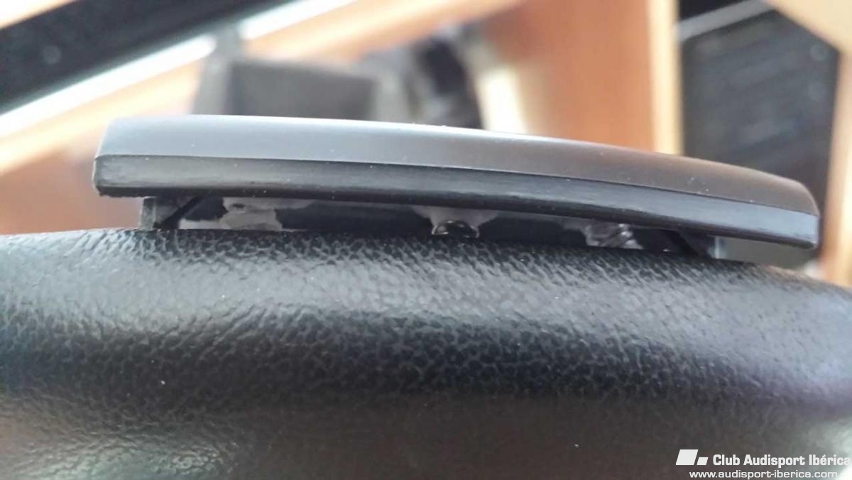

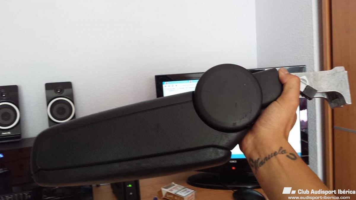

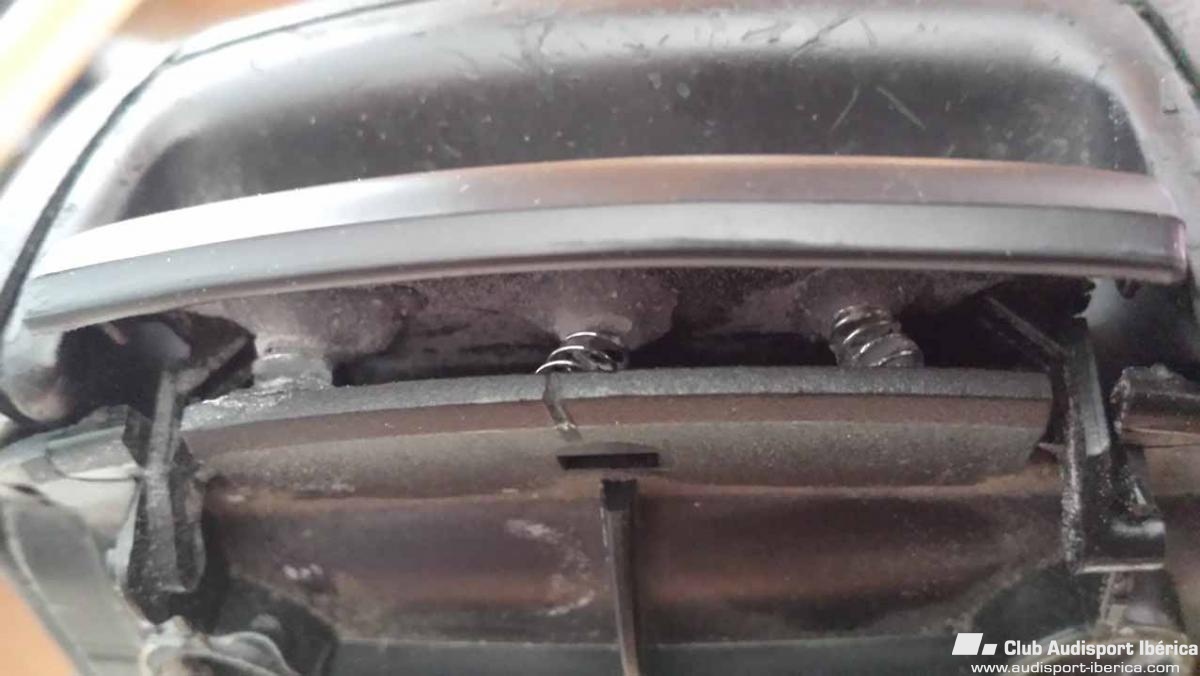

He leido a muchos mas que le pasaba como a mi que el cierre de la tapa del apoya brazo se partio...pues hoy me puse a ello... SOLO... me hizo falta dos muelles de boligrafo, loctitec y bicarbonato... lo que ise fue donde iva el alambrecito de la cerradura le pege con los titec y bicarbonato tres tramos que corte de muelle de los bolifrafos y la verdad que lo veo mas seguro que de fabrica..jaajaja espero que algun forero le sirva...
