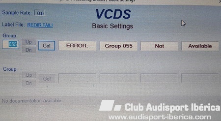

Pues nada chicos q esta mañana enredando voy a entrar en ajuste básico y no me deja hacer nada, ni egr ni chapelas ni turbo ni nada. Entro en el grupo y cuando le voy a dar entra en error y se sale. Alguno sabe por donde van los tiros. Lo demas va correcto, borrado de errores, etc, etc.

que version de cable usas?
ademas creo que no se entra en means block sino en bassic settins

Carlisu es extraño, xq antes entraba sin problema alguno. Era para hacer ajuste básico de turbo xq tengo pensado cambiar tensores de distribución ya que tengo el famoso ruido de claqueteo al arrancar. Haré su correspondiente brico.
