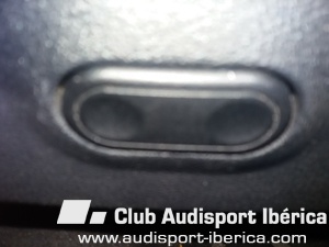

Adjunto una foto de la llave que yo quería arreglar para inflar y desinflar la riñonera (respaldo lumbar).

Por fin, con la foto del botón he entendido a lo que te referías, la regulación lumbar de los asientos eléctricos...
Bueno, en todo caso me alegro que lo hayas solucionado, te sorprendería la de averías de nuestros coches que se solucionan con un bote de limpiacontactos.
