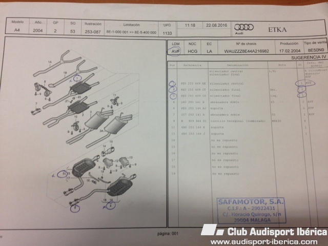

Pues bien, me dice el técnico de la ITV que la medida que sale en la ficha marcada en rojo (1408) es la altura sin las barras, y la que sale en el circulo azul (1453) seria con las barras (adjunto fotos de la ficha). Si esto de las medidas con o sin barras como me dicen es cierto, estoy 4 cm por debajo de lo que pone en ficha técnica.

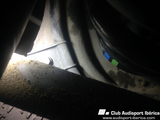

Como os digo el coche esta completamente de fabrica, los muelles son los originales (adjunto foto también), amortiguadores también, y no creo que por desgaste el coche baje 4 cm???

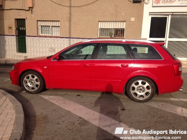

Os pongo una foto del coche para que veáis como está a ver que impresión os da.

Fui de segundas porque resulta que también me han sacado que el escape derecho se lo he puesto a posteriori, y le lleve un papel que me sacaron en el recambio de audi con mi numero de chasis, mi motor y el escape doble que trae de fabrica, y me dicen que no les sirve, quieren un certificado de Audi España conforme el coche salió así de fabrica (86 euros me piden por hacer la consulta) :shok:
Tu coche de origen lleva dos salidas verdad? y supongo que le has cambiado uno porque estaria estropeado luego es un recambio de la pieza rota, entonces que c*** tienen que decir, porque a este paso cuando se rompa una pieza habra que homologarla aunque sea una bombilla fundida

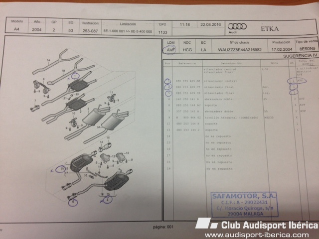

De todas formas me puso las dos cosas de primera hora, la segunda vez que fui, fué paraa hablar con el ingeniero y enseñarle el papel del ETKA con mi escape de serie (el papel que dicen que no les sirve, con el sello de safamotor).
Adjunto el papel que me dieron.
