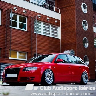

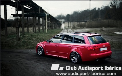

A esto no se le puede tocar,sería motivo de delito

Quiero el mismo color y los parachoques no tardaré en tenerlos, pero las llantas JR16 me vuelven loco tío, Me pillo Japan Racing porque no he encontrado Rotiform IND sin parábola.
Y tranquilo, que ya nos leeremos y hablaremos más, la discusión la tengo montada fuera de Audi Sport pero aquí dentro sois mi bando jejejeje aparte que no hay mejor consejero que la sinceridad del resto!
