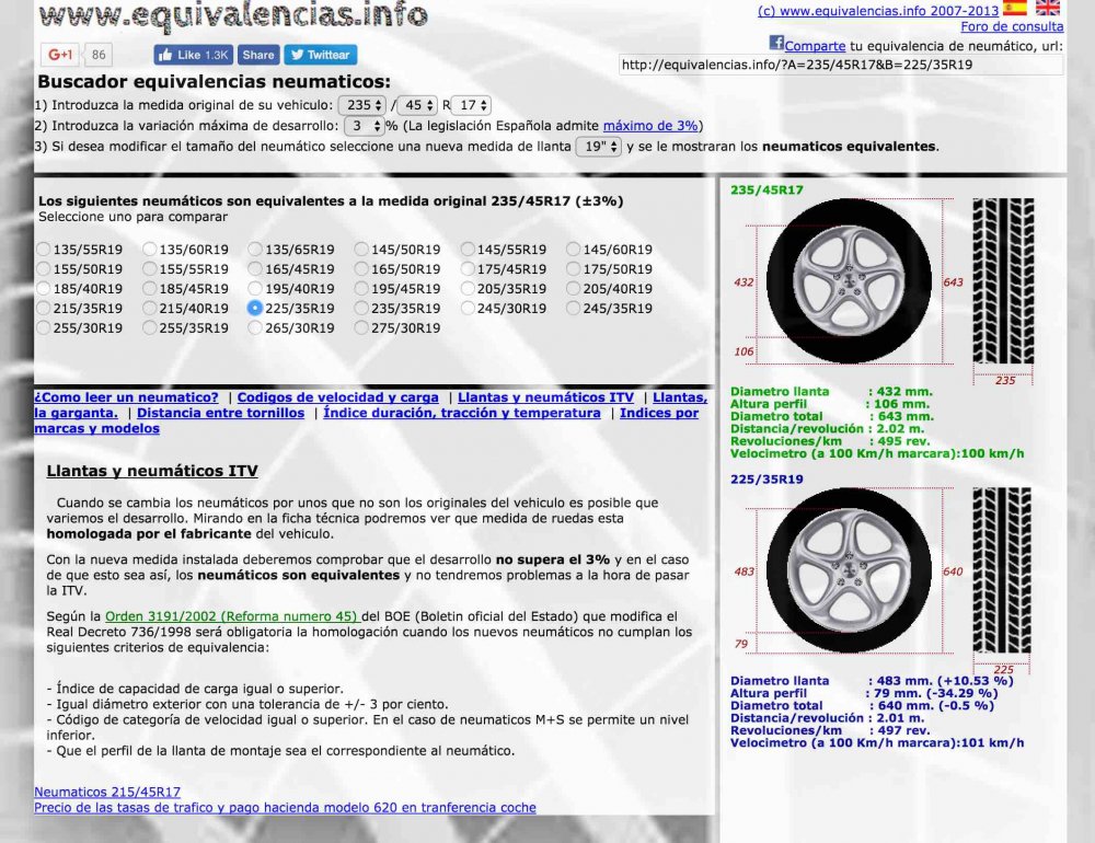

¿Y si quiero poner 19" sin necesidad de homologar, que medidas de neumáticos debo poner?

hace 3 horas, Carlisu84 dijo:
Meter otra medida en ficha tiene un valor de 100€, creo que no llega.
mira en esta web las equivalencias compatibles con tu coche  http://www.equivalencias.info/neumaticos/
¿No es necesario certificado de conformidad de Audi? . Pensaba que salia bastante mas caro.
Un saludo,

El neumático si, lo que no se es si al cambiar también la llanta es necesario algún certificado de instalación, conformidad, etc. Lo mejor es que una vez sepas que llanta vas a montar lo preguntes en ITV porque aunque el neumático es equivalente, la llanta puede que no.
