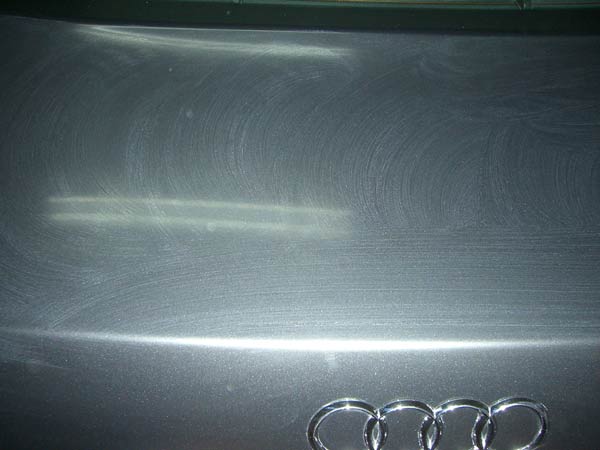

Unos pequeños apuntes, si se me permite.
Antes de "pulir", se debe lavar, claro está, pero.... tambien hay que descontaminar, eliminar micropiedrecitas que no saltan con el lavado, y que están clavadas en el esmalte delantero del coche, y suciedad en la zona trasera 8especialmente en los diesel).
Para ello, existe la clay bar.
Una pastilla de material parecido a la plastilina que arranca hasta lo último, evitando que esto pudiera arañar el esmalte durante el proceso de "pulido".
Este kit de meguiars contiene la clay bar y un frasco de quick detailer, el "lubricante" a usar con la pastilla.

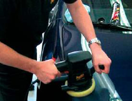

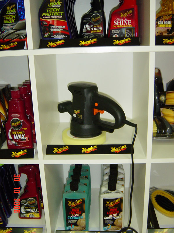

En nuestro pais, siempre se ha hecho el proceso de pulido con pulidoras.
Pero... existe el grave peligro de que nos originen hologramas sobre el esmalte, y eso no tiene vuelta atrás. :cry1:
Existen en el mercado unas máquinas cojonudas para este fin, las orbitadoras.
No giran, sino que simulan el movimiento de la mano, órbitas, totalmente seguras.
Un buen número es entre 700 y 1300 opm (no rpm)
Esta máquina es de meguiars.
El inconveniente de estas másquinas, es que no se encuentran en España.
Yo me he hecho con un cargamento de 50 máquinas, adaptadas ya al voltaje Europeo.
Ficheros Adjuntos

Con ello, la tarea es segura, a la vez que liviana.
Existen numerosos pulimentos, unos para empezar la faena, y diversos dentro de este tipo para segun qué nos encontremos de desgaste, otros para rebajar suavemente el esmalte, y otros finales, abrillantadores.

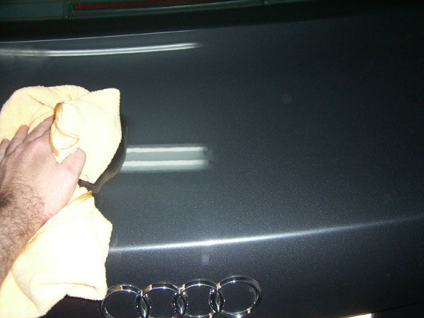

Tras ello, o bien le das la cera a mano, o bien puedes seguir con la máquina.
A mi me gusta hacerlo despacito, a mano :cry1:

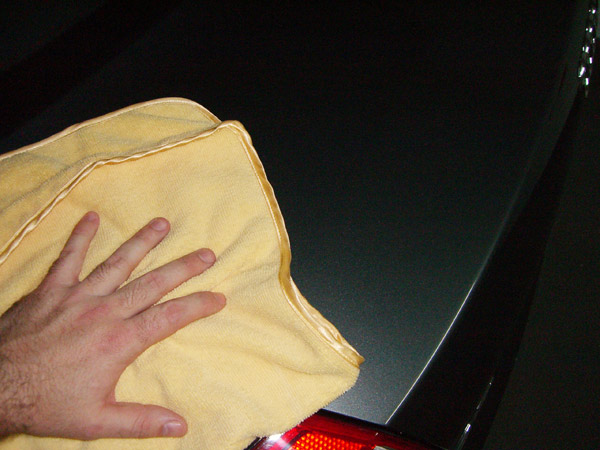

Se deja curar unos minutos, y se retira siempre con una balleta de microfibra.
Ficheros Adjuntos

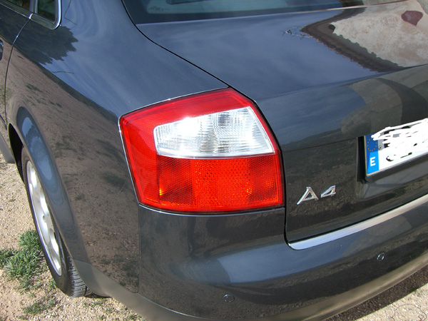

Publicado 31 octubre 2006 - 18:25
Y este es el resultado.
