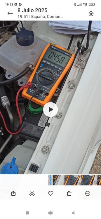

  5. El resultado del mío 0,464 AMPERIOS lo baje 0,458 AMPERIOS Y se quedo 800 RPM lo doy por bueno el voltaje quedo en 2,29 voltios , esto como curiosidad ,la foto de la revoluciones no me salió la pistola tiene números rojos y no salió dejo foto del termo contacto Bien y este es el primer paso para regular el CO que lo tengo subido y hay que regularlo pata la ITV

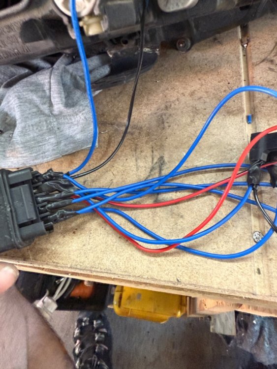

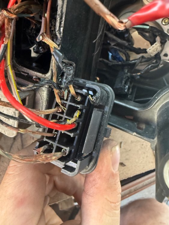

  6. empezamos desmontando el faro es sencillo,si no lo teneis roto lleva cuatro tornillos dos que se ven y otro dos algo escondidos,si alguien necesito foto o video diganmelo y lo subo! sacamos el faro empujando hacia nosotros y le desconectamos el conector qe lleva en este caso no lleva xenon ,pero si detector de bombilla fundida una vez fuera le apalancamos un poqito y sacamos el conector en mi caso mirad el estado! horrible como no hecho a arder vamos estañando el nuevo cable ,que tenga un poco de grosor no de altavoz qe se nos vuelven a quemar! y vamos cambiando pin por pin y cable por cable (si alguien lo necesito adjunto enlace de amazon o aliexpress) entre los extremos les estañe ,les meti termico y luego para rematar cinta aislante ya por precaucion ahi vamos viendo el proceso asi fue quedando ! despues antes d emontar todo yo lo conecte y probe qe todas las bombillas funcionaran bien! el unico prblema es al sacar los pines a la hora d emeterles llevan una pestañita que hay qe levantar un poqito y presionandolos hacen clic otra vez cualquier duda preguntenme y os ayudo en la medida de lo posible

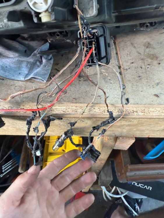

  7. hola xavales!hace tiempo que no escribo,el medio tutorial voy a clasificarlo asi es para los faros delanteros especificamente para los cables! fui a pasar la itv sin luz de posicion y sin larga yo tenia conocimiento de ello se lo dije al de la itv y paso ! lo q eno pensaba esque lo tenia en este estado

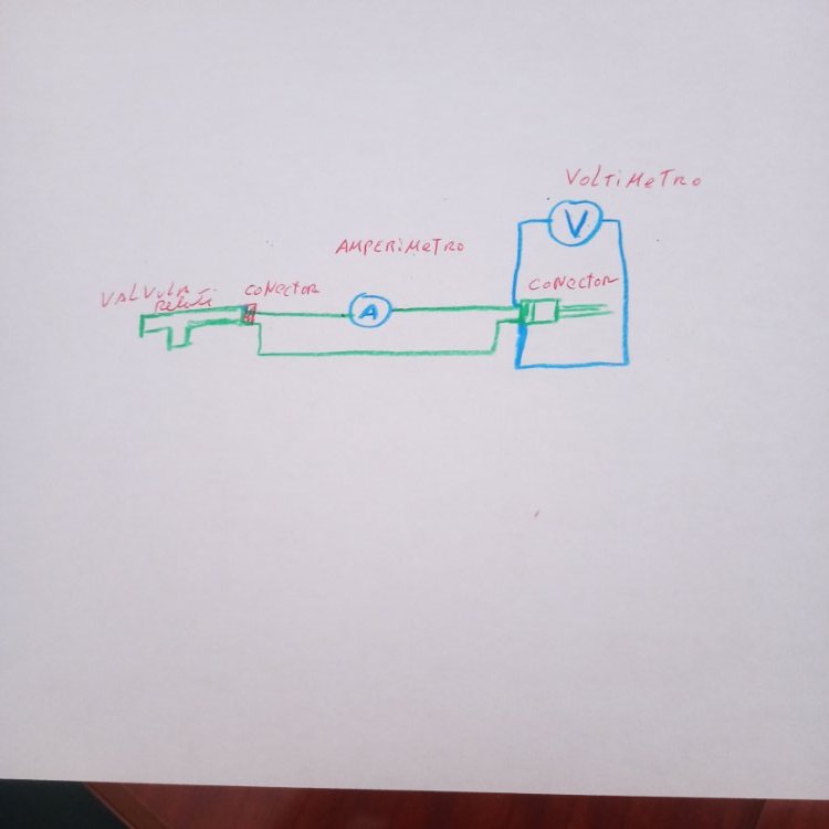

  8. Numero 5 ACOPLAMIENTO COMPRESOR Es un contacto del compresor que le dice a la centralita que esta el aire acondicionado puesto y como necesita mas potencia le dará una señal a a centralita para que suba el relanti y no se note que as puesto el aire Bien pues si todo esto esta correcto solo queda conectar un amperímetro en serie a la válvula de relanti ,yo puse también un voltímetro solo por curiosidad , conectar un cuenta revoluciones que yo use una pistola estereoscópica supongo que se podrá usar el cuenta revoluciones del coche ,pero de esta manera lo verificas ,porque muchos de nosotros emos desmontado el cuadro para reparar el cuenta km parcial o si es de segunda mano esta operación la a podido hacer el antiguo dueño y ese cuenta revoluciones no será de fiar Ahora ya se puede tocar el tornillo del relanti que se encuentra en la mariposa de admisión yo marque el tornillo por si luego tenia que dejarlo en su sitio y ir contando los cuartos de vuelta que giro Luego hay que ir mirando el amperímetro y cuenta revoluciones actuar sobre el tornillo de la mariposa y el amperímetro se tiene que quedar en 430 mas menos 10 miliamperios o si esta en escala de amperios 0,430A con esta intensidad el motor debe andar entre 750 y 850 RPM Es importante regularlo con el motor a temperatura de trabajo y si cuando estas regulando se enciende el electro ventilador hay que parar , al apagarse seguir

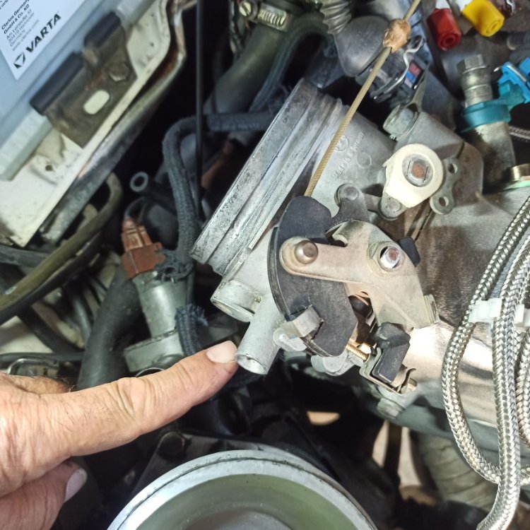

  12. Lo primero antes de empezar a tocar nada es verificar que no tengamos ninguna entrada de aire por algún manguito ,que este suelto ,rajado abrazadera suelta ETC Luego hay que asegurarse que las gomas de vació no estén rotas ni ninguna desconectada Bien una vez esto este verificado empezamos a comprobar los componentes Numero 7 UNIDAD DE CONTROL Esto seria la centralita (que yo no he encontrado)y supongo que estará ubicada en cuadro cuenta km del coche ,si alguno sabe donde esta que lo diga o ver si esa suposición es correcta Numero 2 CONTACTOR DE LA MARIPOSA Esta ubicado debajo de la mariposa y es el encargado de decirle a la centralita si el coche esta en relanti o esta acelerando son 3 contactos el del medio es el común los numero de izquierda a derecha 1 2 3 con un teste en continuidad a relanti es decir sin acelerar pinchas entre común 2 y pin 3 el contacto esta cerrado y entre común 2 y pin 1 el contacto esta abierto y si aceleras esto cambia entre 2 y 3 esta abierto y entre 2 y 1 estará cerrado
