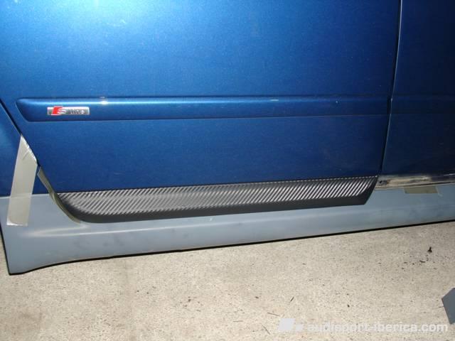

en efecto el spray de aparejo es lo mismo que tu dices pero lo hay en spray en cualquier tienda de dupont por ejemplo, lo de forrarlo de vinilo carbono, creo que es la mejor opcion, se pone muy facil solo necesitas un secador de pelo y un poco de paciencia pero no es nada complicado y queda muy bien el vinilo lo encuentras AQUI a buen precio y efecto 3D muy real mira las molduras de las puertas como quedan
te repito que es muy facil de poner, mide el aleron y busca la madida de vinilo que te convenga, sale bien de precio y es agradable a la vista
