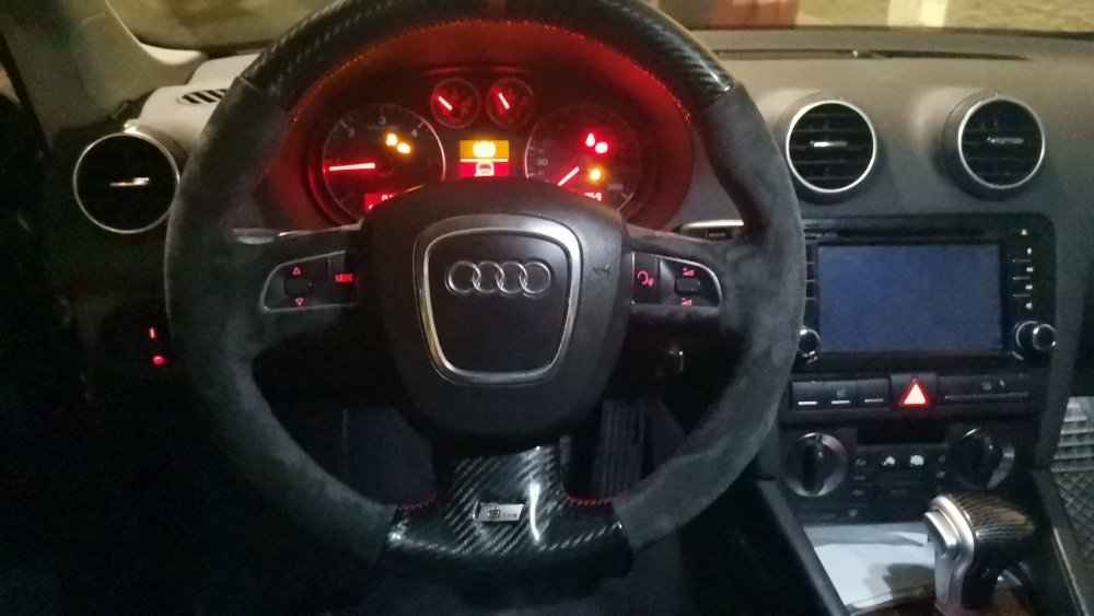

Refloto de nuevo el tema...
Ya que estamos en el post del volante. Alguien sabe donde puedo encontrar un brico de como cambiar el volante por el achatado? referencias y etc...
Mi coche es un A3 8P Sportback, SIN levas, tengo volante multifuncion de serie y he leído en varios sitios que hablan de el anillo y algunas cosas más que no se que son por más que he buscado....

Una preguntar que tengo yo pa esto de los numeros en el vagcom no me entiendo bien yo tengo montado un volante multifunción que va bien solo que los botones no van es un automático con levas y tiene tempomat cual seria la codificación que deberia ponerle si alguien me pudiese ayudar
Gracias x adelantado

hace 6 horas, Yuse dijo:
al numero que tengas ahi sumale 1. luego tendrias que ver si tu slms es compatible, aunque si vino ASi de serie me imagino que si

hace 1 hora, Carlisu84 dijo:
00xx?xx: Tiptronic/Heating
+1 - Tiptronic on Steering Wheel
Se lo puso el anterior dueño en su dia y siempre funciono bien quitando que los botones no funcionaban por eso creo que lo unico que me queda es tirar del vagcom para adaptarselo

hace 16 minutos, Yuse dijo:
pues si solo es eso seguramente solo sea tema de codificacion
