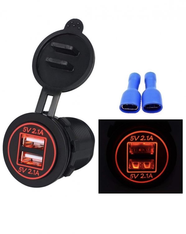

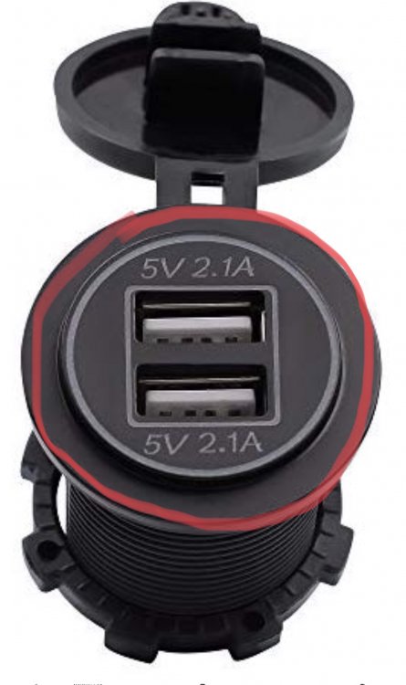

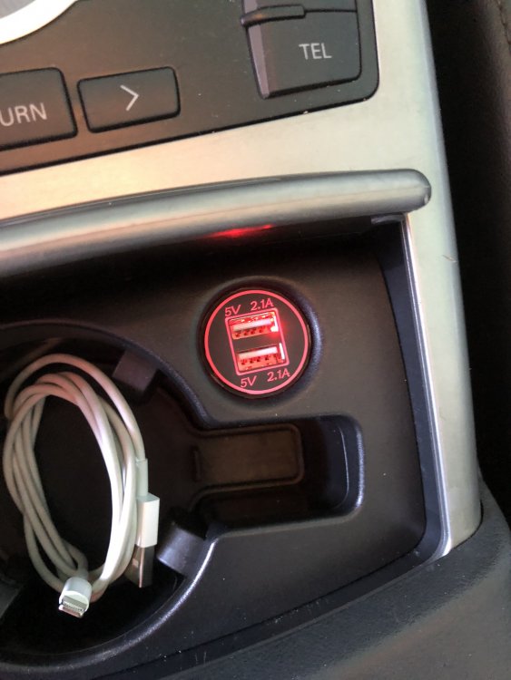

Buenos días, aprovechando que ando de vacaciones como la mayoría y cansado de cables para los teléfonos y sus respectivos adaptadores para mechero decidí colocar uno de que valga para casi todo. Al principio pensé poner un cargador inhalambrico pero lo descarté porque no todos los teléfonos de casa se cargan así, y también porque otros dispositivos como GoPro, tablet ,etc, necesitan toma usb.
Buscando opciones encontré esto por 8,95. Que decidí colocarlo en la consola central, puesto que el mantener la toma de mechero es inútil para mi puesto que no fumo.
Para colocarlo he de decir que solo hace falta sacar la tapa que soporta la toma de mechero y quitar la propia toma, que sale haciendo un poco de presión. Primero he sacado la parte metálica, pues hace tope, y después la parte naranja.
Después se marca la zona a lijar del nuevo conector y con paciencia se deja al tamaño justo para que entre en el hueco. Se hacen las conexiones (solo lleva dos), encajamos todo y así es como queda.
Perdonad si ya está publicado algo similar , o si no se ve muy bien, es el primer brico que hago .

Está genial, lo importante para mi es que siempre quede lo mejor integrado posible, que parezca original.
Además a más de 2A que es lo importante para cargas rápidas o accesorios que consumen bastante.
