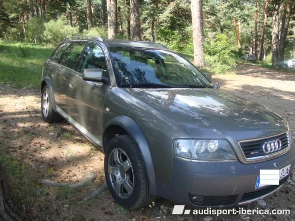

Hola y bienvenido alroad 2002.
Muy parecido al mío, perooooo ese interior me encanta :roll1:
