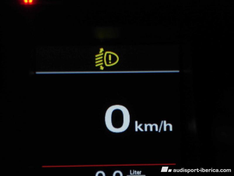

He llegado hasta aquí despues de buscar mi problema en google. Tengo un Audi A4 B8 facelift 150CV Multitronic del 2014 y ayer he instalado el boton de Audi Drive Select, después hice los cambios con el vagcom 12.12.0 y aparentemente no toque nada mas pero después de comprobar que el boton funcionaba me salto un fallo de alcance del xenon. Cuando meto el contacto al coche me hace el juego de regulación de las luces arriba y abajo como siempre, también me funciona el smartbeam, lo de poner las largas y que se apaguen cuando detecta un coche etc... pero me sale el fallo ese. He intentado entrar en el vagcom tal y como indicas pero lo primero es que en la pantalla inicial del vagcom me aparecen los modulos 01, 02, 03... pero no el 55. Intento acceder a través del Dirct Entry metiendo 55 y Go pero me aparece un error de "No response from controller" y no puedo acceder. Sabrías tu el motivo de porque me da el fallo?

Buenas pues he tocado un poco, y he borrado los fallos que me daba y ya no me han salido, se ve que no los borré, pero no eran del módulo de luces, era de regulación de suspensión y algo así, pero bueno borrados y después he hecho scan y ya no sale ningún fallo.
El fallo del regulador de luces me lo da cuando voy en marcha un rato 10min aprox... y hoy después de borrar estos fallos no lo he podido probar en marcha un rato. Pero vamos no creo que tuviese que ver...

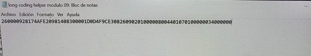

Adjunto el long coding helper que me sale en el módulo 09:

Lo primero que hay que saber es que errores son los que te salen. Como dice @Tineo, cualquier otra codificación que no sea la tuya te puede dar más problemas que soluciones.
Te aconsejaría que hicieras una vuelta atrás, para ver qué ha cambiado en ese módulo:
- Ves a la carpeta de "Ross-tech"➡️VCDS➡️Debug➡️CodinLong.CSV.
Ahí verás en un cuadrante todas las codificaciones realizadas por dirección (módulo) código anterior y nuevo código por fecha e incluso la hora.
De esta forma siempre puedes volver a poner la codificación que tenías antes de aparecer el problema. Y será tu codificación, no de otro coche....
