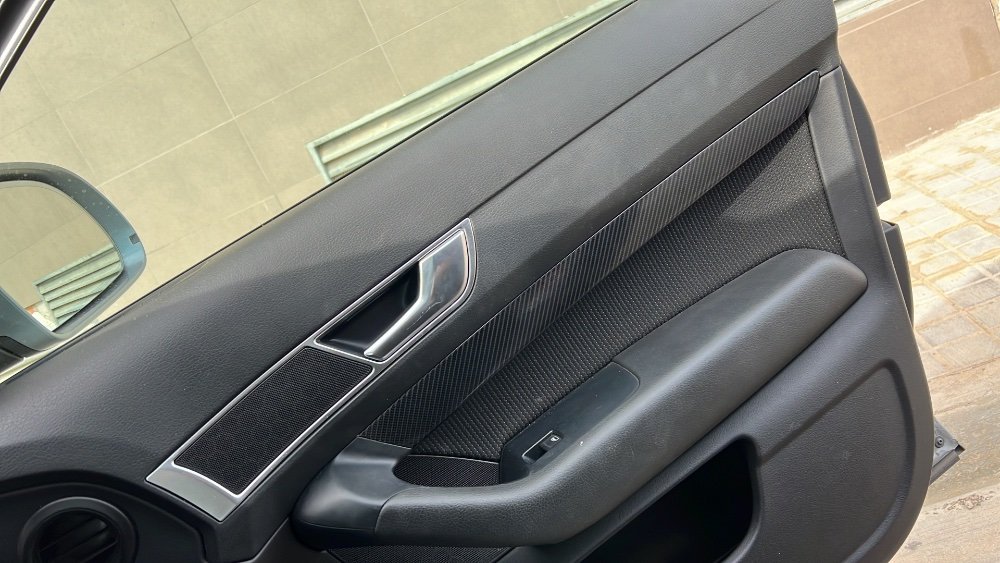

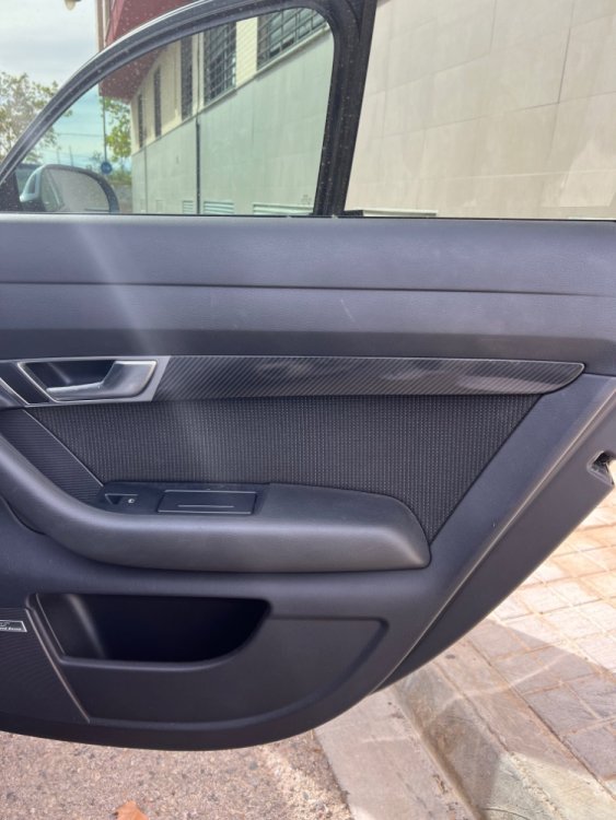

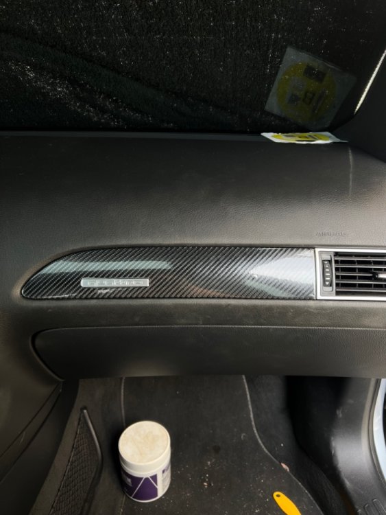

wow, espectacular!, yo tengo que 'maquetar' el interior de un golf pero había pensado en darle pintura dip. No queda tan bien pero espero que se haga rápido
