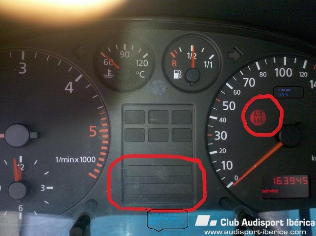

este es mi cuadro gracias x vuestra ayuda ante todo
Si el coche no es de cambio automatico,alli en el medio no te extrañe que no aparece nada.Alli,en los audi's de aquellos años con cambio automatico,aparecia la temp. exterior el la parte de arriba,y en la parte de abajo aparecian las marchas segun cambiaban.
Lo de la luz del airbag,tienes que meter el vagcom,encontrar el fallo y borrarlo,pero antes de borrarlo tendras que mirar en el mensaje de donde viene el fallo.Porque aunque lo borres,puede ser que vuelva a salir.

es un diésel¿¿?, el mío lleva cuatro cuadraditos, y creí que todos llevaban cuatro :thumbsup: (hablo de cuadros sin FIS)
Si no me equivoco,a partir del 98 son 6 "cuadraditos"

muchas gracias mikela x tu aclaracion pense k como tenia el sensor de temperatura exterior tendria k funcionar,es lo logico no?mañana mirare a ver las centralitas debajo de los asientos haver si logro apagar esa luz sino tendre k mirarlo con el vag com gracias de todas formas os estoy muy agradecidos
