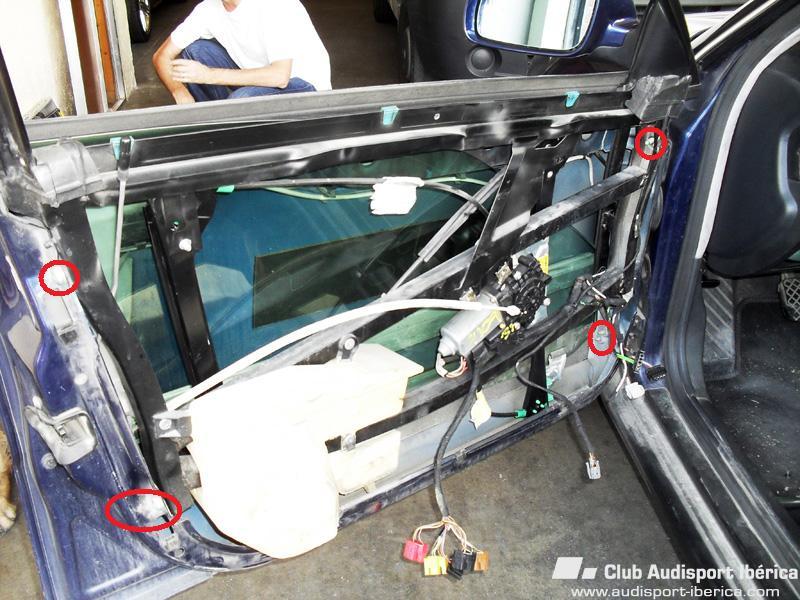

haber si te puedo ayudar...es trasero o delantero? supongo que sera trasero.
bueno yo lo primero sacaria el panel para ver lo que pasa
0-fijate bien a medida que desmontas
1- sacar el tornillo que va en el agarradero de la puerta va en la parte de dentro atras es de estrella(son todos)luego sacar esa pieza de plastico tiras de la zona del tornillo hacia abajo sale fuertecilla (puedes apalancar con cuidado entre las dos piezas con un destornillador plano )pero sacala con cuidado lleva una patilla en la parte delantera.
veras 2 tornillos dentro los quitas.
2-si es elevalunas manual segun miras la manecilla lleva una pieza de plastico la deslizas hacia donde va el eje de la manecilla( te puedes ayudar con un destonillador plano haciendo palanca con cuidado entre el plastico y de donde se agarra)veras un tornillo en el eje le quitas y sacas la manecilla-
3-en la parte superior del panel en el canto hay un tornillo uno a cada lado les quitas
4-ya tienes el panel suelto ahora hay que tirar hacia arriba del panel si esta fuerte yo lo que hago es de cuclillas meto la rodilla y hago fuerza hacia arriba sale mejor
5-ahora veras el interior de la puerta tienes el cable del tirador va cojido con un ganchin y veras que lo fija una grapita recuerda la posicion de la grapa quitas las dos cosas y los conectores
bueno ahora ya puedes ver que es lo que pasa pon la manecilla girala y veras que es lo que pasa si se salio,si esta rota alguna polea ect
para montarlo en el orden inverso

Rescato este post porque ayer el elevalunas delantero izquierdo me dio una alegría.
Bajé la ventanilla para que se ventilase el coche (estaba al sol) y ya se negó a subir.
Desmonté el panel y subí el cristal como pude (no tenía casi herramientas).
Mañana compraré el juego de cables en Ebay.de y, mientras, me jod**é si poder bajar la ventanilla.
Saludos.

Has podido mirar que se te ha roto? Seguramente sea la pieza verde famosa. A mi y a Vix nos paso y lo solucione con la pieza rosa del A3, hay un brico en el A3 y por aqui hay fotos tambien de cuando lo hizo Vix

Es el cable .......... :crying_anim:
