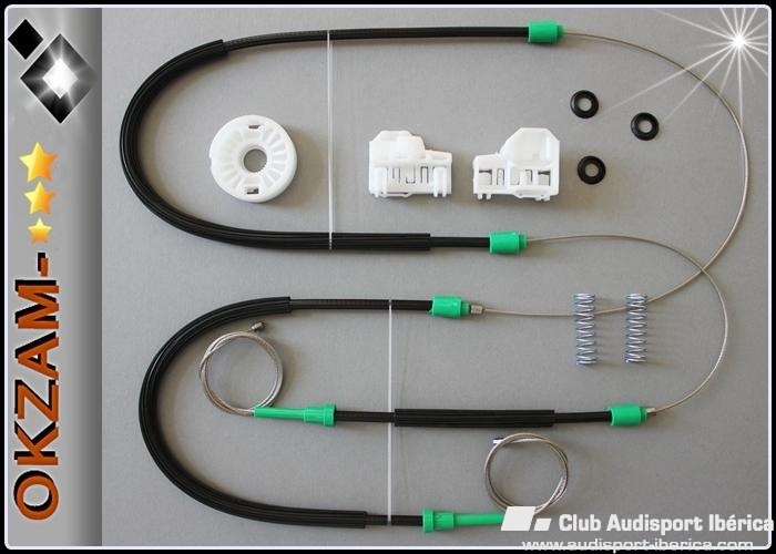

seresmi Publicado 3 de Mayo del 2013 Denunciar Compartir Publicado 3 de Mayo del 2013 Bueno, este es el cable en cuestión ........... Me gusta que traiga las piezas accesorias .... Saludos. Responder Enlace al comentario Compartir en otros sitios web More sharing options...
zeimon Publicado 3 de Mayo del 2013 Denunciar Compartir Publicado 3 de Mayo del 2013 Tiene buena pinta, pero por dos euros yo metería la pieza rosa del a3 que es metálica y esa seguro que no se parte, y ya te olvidas de los elevalunas Ahora toca hacer brico que de esto creo que no hay Enviado desde mi GT-S5839i usando Tapatalk 2 Responder Enlace al comentario Compartir en otros sitios web More sharing options...
mikela4 Publicado 4 de Mayo del 2013 Denunciar Compartir Publicado 4 de Mayo del 2013 Pues, por 20€ si que merecio la pena comprar el cable con todo... Pero tengo una pregunta : donde demonios has encontrado la pagina de los OKZAM ????? Si es que navegas, tio...Pero muy buen aporte, tienen bastante cosillas a buen precio! Un saludo ! Pdt. me imagino que iras a otra fabrica si aqui se ha acabado, no? Responder Enlace al comentario Compartir en otros sitios web More sharing options...

seresmi Publicado 4 de Mayo del 2013 Denunciar Compartir Publicado 4 de Mayo del 2013 Pues, por 20€ si que merecio la pena comprar el cable con todo... Pero tengo una pregunta : donde demonios has encontrado la pagina de los OKZAM ????? Si es que navegas, tio...Pero muy buen aporte, tienen bastante cosillas a buen precio! Un saludo ! Pdt. me imagino que iras a otra fabrica si aqui se ha acabado, no? Lo he comprado a traves de Ebay.de Pues lamentablemente no voy a ningún otro lado .............. bueno si, al INEM. :crying_anim: Saludos. Responder Enlace al comentario Compartir en otros sitios web More sharing options...

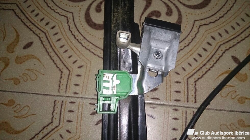

marto Publicado 4 de Mayo del 2013 Denunciar Compartir Publicado 4 de Mayo del 2013 Llevaba tiempo ya con la ventanilla con los síntomas que muchos foreros comentan, baja de lujo pero a la hora de subir hay que ayudarla bastante porque si no no sube una m****. Ya cansado mire bricos por ahí en el foro y algún vídeo de Youtube del A3 y la verdad que es bastante sencillo desmontar la puerta así que me decidí a abrirla y nada del otro mundo. Con los síntomas que he dicho antes y por todo lo que he leído lo mas seguro que pase es que se ha roto la piececita famosa azul (mi caso fue asi), y la pedí en el concesionario audi que estaba mas cerca de mi casa y me dieron otra sin problemas. Era de color rosa y tengo entendido que vale para el A3 también. La referencia de la pieza es 4B0837463B Responder Enlace al comentario Compartir en otros sitios web More sharing options...
seresmi Publicado 7 de Mayo del 2013 Denunciar Compartir Publicado 7 de Mayo del 2013 Bueno, ya he recibido el dichoso cable !!! Mañana a colocarlo !!! Saludos. Responder Enlace al comentario Compartir en otros sitios web More sharing options...
carlos rp Publicado 18 de Junio del 2013 Denunciar Compartir Publicado 18 de Junio del 2013 Hola, despues de estar mirando y leyendo varios bricos acerca de este problema y que yo tengo los dos elevalunas delanteros estropeados por lo mismo. yo tengo las grapas verdes, y no las encuentro como repuesto aqui en españa. Solamente en el extranjero y son blancas. Mi pregunta es si las rosas reforzadas con metal del A3 me servirian, Y si son iguales tanto para la puerta derecha como para la izquierda? Saludos. Responder Enlace al comentario Compartir en otros sitios web More sharing options...
FlaSsh Publicado 28 de Septiembre del 2013 Denunciar Compartir Publicado 28 de Septiembre del 2013 Hola buenas, hace mucho que os llevo leyendo y tengo el mismo problema que mucho. Se fastidio la ventanilla del copiloto. He visto muchos dicen de montar las rosas del a3 pero no me quedan claras algunas cosas a ver si alguien puede iluminarme. He visto que el a4 lleva dos piezas verdes una a cada lado. Hace falta comprar las 2 piezas rosas para cambiar? Y que apaño hay que hacer exactamente a las piezas rosas para que nos valgan. Que parece que "zeimon" le ha apañado algo. Gracias de antemano. Responder Enlace al comentario Compartir en otros sitios web More sharing options...
