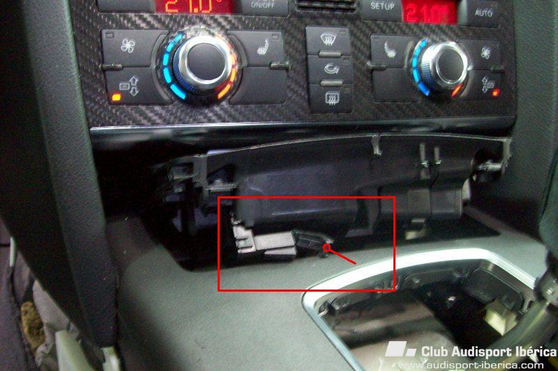

Luego soltamos el conector eléctrico de la iluminación del cenicero. El cable va un poco justo...
Como todos los conectores, hay que pulsar en el punto rojo para desbloquearlo y poderlo sacar...

10.- Ya tenemos la consola suelta, nos queda retirar las fichas de empalme o conectores en este orden
1º Interruptor del freno de mano
2º El del MMI
3º El del mechero…..
Ahora solo nos queda retirar la parte trasera final de la consola para poder sacar el resto de la consola
No sé exactamente como se hace ya que yo partí dos piececitas de plastico, supongo que habra que abrir esas dos pestañas para liberar la pieza, no obstante copio/pego del Elsa:
“Desenclavar a izquierda y derecha la consola central, parte trasera, tirando para ello de los ganchos fiadores -3-, y extraer hacia arriba la consola central, parte trasera.”
Luego retiramos el conector del mechero y listo…..
