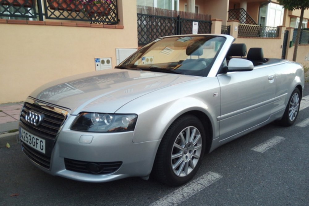

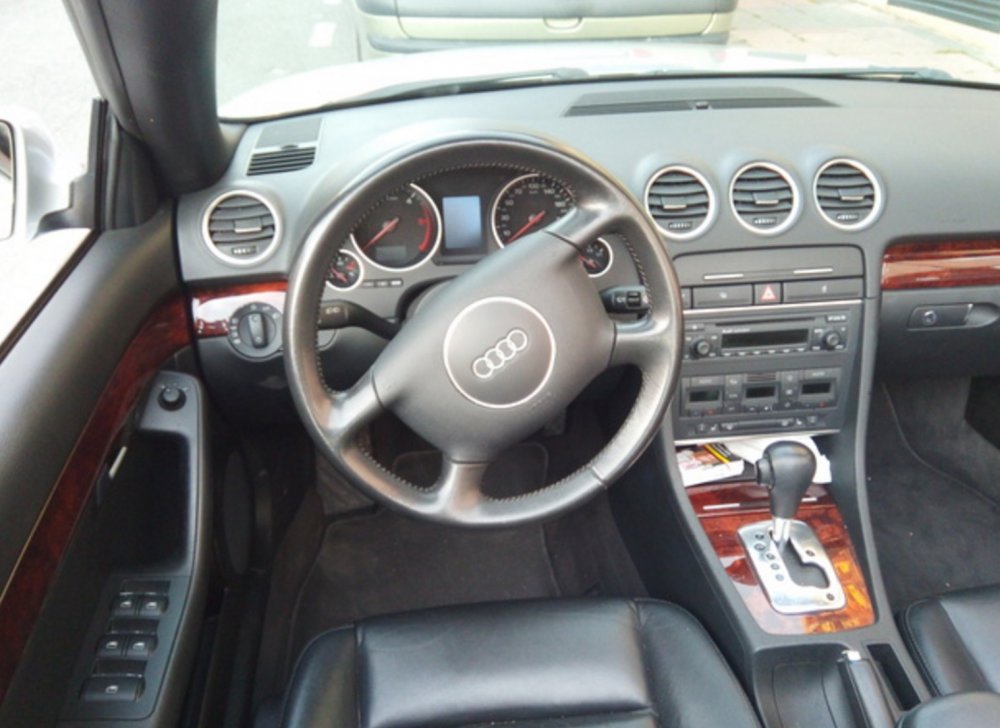

Muchas gracias.
Es de 2003. Lo que estuvo 5 años en un almacén retenido por embargo y el dueño lo ha "reactivado" ahora.
Dice que el kilometraje está certificado por el juzgado que es lo que anotaron en el momento del embargo, pero la verdad es que no tengo el libro de mantenimiento, es decir, está pero no hay sellos.

Disculpa, entendí que era del 2005.
El coche como indicas se ve impecable.
Me llama la atención que el Libro de mantenimiento no disponga de ningún sellado. Qué esté en blanco.
Sí el vehículo te interesa y acredita su propietario que éste está al día en cuanto a mantenimiento se refiere <<incluido el cambio del kit de distribución>> este es uno de los mantenimientos más costosos en este motor.
Mi opinión es lo mencionado.
Indícale que si te permite llevarlo a Audi a realizarle una revisión sin compromiso de compra. Que está correrá de tu cuenta.
El precio de la misma lo daría por muy bien empleado.

Cómo apunte indicar que el código motor de mi A4 es BFC, donde ya se resolvieron ciertos aspectos que penalizaban a sus predecesores.
El cabrio del cual envías fotografías es un B7, por lo cual ya se beneficia de esa mejora al disponer de <<rodillos de levas>> mejora que parece haber sido un acierto en cuanto a la problemática que parece existir con esta motorización.
Te adjunto de nuevo la información referente a los códigos de motor:
AFB, AKN, AKE, AYM, BFC: deslizamiento de levas
BDG, BCZ, BDH : rodillos de leva
Por lo que intuyo que ese cabrio B7 tiene que ser código BDG.

Si me equivoco me corriges pero siendo del 2003 es un b6. El morro es un apaño, lleva calandra del b7 pero los faros son de un b6.
