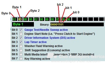

hola a todos pues nada ya he hecho alguna activación en el a4 b8 como el nivel de batería que como no podria ser de otra manera marca 100% hace 2 semanas que me la cambiaron y me la codificaron en el taller y quería hacer alguna activación mas pero entrar en temas de bites no lo controlo del todo lo del nivel de batería era sencillo sumarle el valor que nos da pues nada mi pregunta es para que sirve el test de agujas he visto algun video que al arrancar el coche las agujas suben y vuelven a su estado pero no se realmente que es lo que hacen ¿algun escaneo o algo parecido? otra cosa como se pone la temperatura exterior en el en el fis si es que se puede poner pues nada gracias por vuestra paciencia con el navato

El tema de las agujas es como tu bien dices para eso unicamente ... lo del tema de la temperatura en el FIS en mi caso me venia de serie ya puesto.
Supongo que cuando lo preguntas es porque no te sale ... estas seguro que no lo puedes ver en la parte inferior derecha de la pantalla del FIS ???

si la temperatura la tengo en el salpicadero en el fis no el mio es de abril del 2008 el 143 caballos otra cosa a parte del nivel de bateria no he sabido activar nada mas porque no se bien como va el tema de bytes sigo las instrucciones y cuando llego al paso apretar Long Coding Helper y tengo que ir a un byte cualquiera no se como ir siempre entro en byte 0 y no salgo de hay agradeceria una mano gracias

no se si me he espresado bien os pongo este caso por ejemplo este es para Activar el Kit Telefonía Bluetooth Select Control Module -> [select] -> [56 – Radio]
[Coding - 07] ->Long Coding Helper -> Byte 3 para ir a byte 3 como lo tengo que hacer porque despues de apretar Long Coding Helper me manda a otra pagina que no veo byte 3 por ningun lado pues nada me he quedado hay atascado os agradecería una mano gracias

Después de pulsar en el Long Coding Helper te abre una nueva ventana y se posiciona en el byte 0, sí, pero tú con el ratón te puedes ir al byte que quieras. No se si con el tabulador también te va saltando al siguiente, yo la verdad es que siempre me muevo con el ratón. Los bytes los puedes cambiar en los propios números o marcando/desmarcando la casilla que te interese de las de abajo:
Por cierto, a mi el test de agujas me sirvió un día para darme cuenta que tenía la batería baja, no lo hacía entero, se quedaban ambas agujas en el máximo y no bajaban.

Hola.. Yo quiero activar el tes de agujas.. Pero no se porque no me lo activa
Tildo la funcion --- Gauge test/Needle Sweep active Luego exit. me dice que la configuracion se cambio con exito y nada.. (no funciona)
Seran para todos los modelos iguales ?? este es año 2011.
