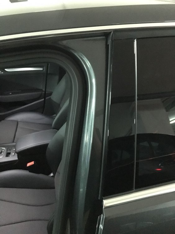

hace 23 horas, El_Uve dijo:

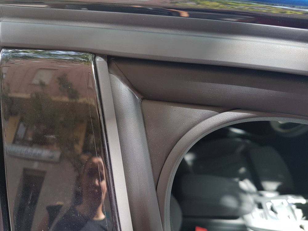

Hablando de fotos, os pongo yo las de la esquina en la que se escucha el ruido (hoy curiosamente NO ha hecho nada....), para que lo mireis aquellos a los que NO os hace ruido.
Son ambas puertas delanteras vistas desde fuera.

Mmmm....tendriamos que ver ambas fotos hechas desde la misma distancia para apreciar si hay diferencias.
¿el tuyo tambien es un sportback? ¿de que fecha de fabricación es?

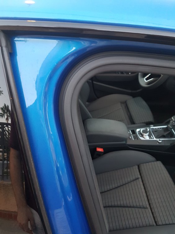

hace 3 horas, tinorr dijo:
esta es mi goma (no tengo ruido aerodinámico)
hace 2 horas, El_Uve dijo:

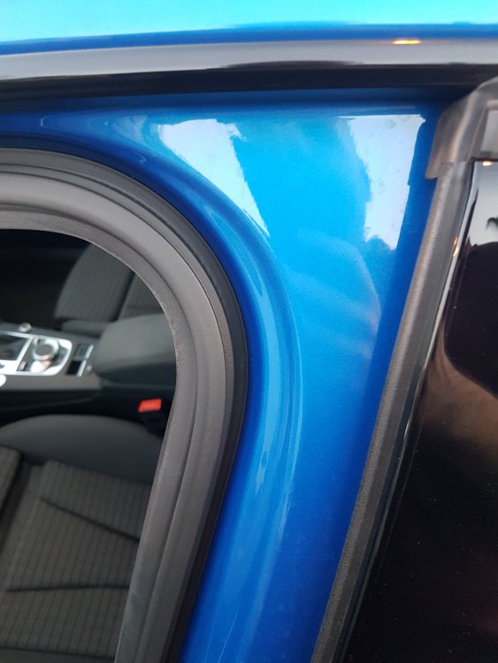

En las fotos se ve clara diferencia entre ambas puertas, en las fotos de @El_Uve se ve como la parte con goma llega hasta el pico de la puerta haciendo un ángulo con pico además de tener otra parte de goma justo debajo de esa que hace una forma redondeada pero es fina, sin embargo en las fotos de @tinorr se ve como la goma no llega a la esquina y hace una figura redondeada siendo la parte de la esquina de la puerta totalmente de chapa o metálica (carrocería vamos). En mi caso la puerta es como la de @tinorr y yo no he apreciado ruido aerodinámico alguno y ya lo he probado en todo tipo de situaciones. No sé si esto será el causante del ruido pero diferencia entre ambas puertas hay. Dejo también unas fotos de mi puerta para que se pueda apreciar la diferencia.

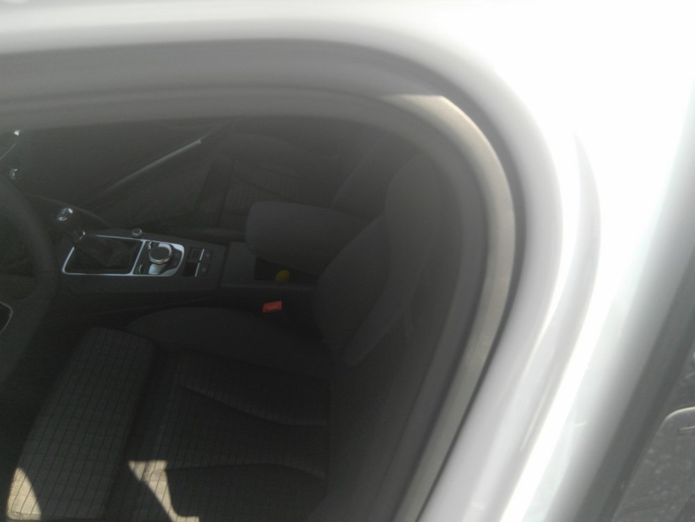

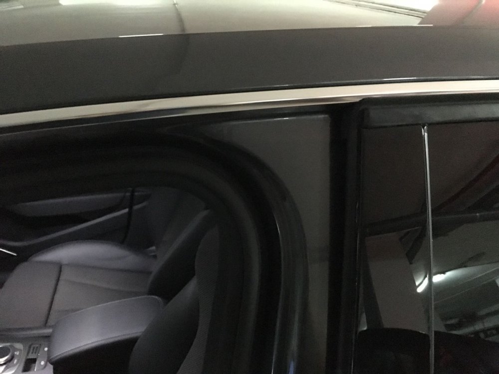

A ver señores, las fotos que enseñé las hice con la puerta cerrada.
Estas son con las puertas abiertas....y como vereis, creo que son iguales a las vuestras.

hace 1 minuto, El_Uve dijo:
Yo creía que tus fotos eran con la puerta abierta 😂. Con estas fotos a simple vista parecen iguales, fotos con la ventanilla bajada no he sacado...

nop, es sedan pero se supone que por delante son iguales, y si son con la puerta abierta, el lunes le hago una con ella cerrada
