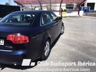

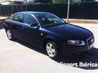

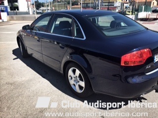

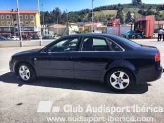

Gracias a este foro descubri el mundi del detallado y he aqui mi primera incrusion
Descontaminado
Lavado y secado a mano
Pulido( muy ligero era mu prumera vez jjj) en algunas zonas
Optimun no rinse
Quick detail
Acondicionado de neumaticos
Muy entretenido y el coche que tiene 9 añitos rejuvenecido

para el descontaminado Iron-.X, para el lavado champuCarChem con dos cubos y guante de piel de cordero, secado con toalla especial, el pulido con rotativa y pulimento mezena fg, luego mezena pf y despues mezena SF, con sus respectivas esponjas de corte primero y de acabado después, para retirar los restos de pulimento utilice Carpro easer, despues lavado de optimun no rinse y por ultimo utlilice el Quick Detail auto Finesse Detail. Para el acondicionado de los neumaticos acondicionador carchem.
Todo siguiendo los sabios consejos de Maesal, todo un sensei jjjj esta semana espero poder hacer el interior.
