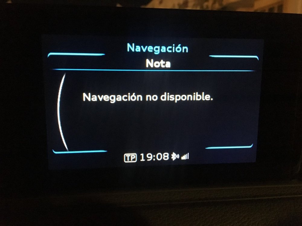

hace 11 horas, Garci79 dijo:
Buenas noches compis .... entonces la foto que os adjunto es activación o mapas ????
Eso es que te falta la activación de la función de navegación. Tarea que sólo puede hacerse a través de concesionario oficial.
