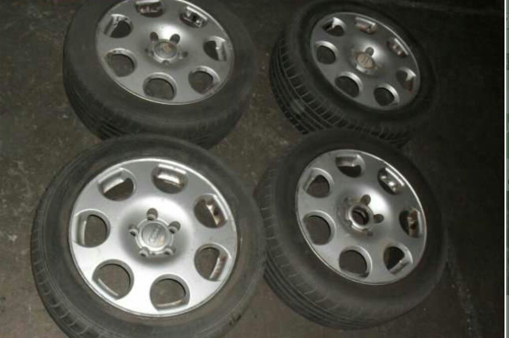

Yo llevo unas de un A6 en 17 lo importante es que sean 5*112 el que me las vendio decia que no me valdrian aun asi las llevo en mi coche y acabo de pasar la ITV con ellas .0 problemas.

¿Llevabas antes 15"? ¿Se nota mucho subir pulgada?

Yo de 15 a 16 no note nada en nada, el funcionamiento del coche el mismo, tan sólo he notado un pelin mas de consumo al pasar a 17 pero claro he pasado de una 205 a una 225, aun con todo lo he notado muy muy poco, estoy hablando todo en llantas originales eh

Si se nota y estoy en bajar o dejar igual de altura por que tengo que cambiar los amortiguadores
mira estas son las que tengo
esta es la unica que me queda con las de 15
en cuanto al consumo apenas se nota en cuanto los CV parece un poco mas flojo,pero muy poco,en consumo en carretera me sale casi igual con las de 15.Ganas en estabilidad ,ahora entro en curvas mucho mejor tengo una 235 las de 15 eran de 195.

Sí, me refería al andar y al consumo. Creo que voy a ponerle las 16" del A6.attachicon.gifIMG-20150329-WA0018.jpg

Esas llantas parecen como las que llevo yo y te valen sin problemas, tanto de tornillos como de buje y ET. Lo bueno es que son et42 y quedan mucho mejor.
Si quieres verlas las tienes aquí:

Lo he visto y quedan muy bien. ¿Qué medida de gomas llevas? ¿Y está tu A4 un poco bajo, no?

Llevo 205-55 r16 (creo recordar).
La verdad es que de delante está demasiado bajo pero no consigo que en el taller me lo suban.
Me han probado varios muelles en teoria "originales" pero sigue bajo. Va genial pero me roza en todos los garages ...

Muy bien! y el buje, ancho y ET? si aconsejais por lo menos dar informacion completa.
Si compra unas de un A4 nuevas que son 5x112 y luego no le entran por el buje que hace? Puede llevarlas al tornero pero por lo menos que lo sepa de antemano. O si compra unas RS4 B5 originales y se le salen de las aletas por tener poco ET?
salu2
PD: para la ITV lo más crítico es la goma, no la llanta.

Solo he puesto mi caso y lo que ha pasado hay un tema con todas las medidas así lo he hecho yo y así me he comprado sin ningún consejo
Si alguien pregunta por si le valen unas llantas y otro contesta afirmando rotundamente "lo importante es que sean 5*112", puede hacerte caso y equivocarse, pues es información incompleta.
Que no hayas tenido problemas no significa que con eso sea suficiente ya he puesto algún caso, pero se pueden dar mas, y si compra unas de A3 y le pegan en la mangueta? Todo ellos siguiendo la misma filosofía que tu, 5*112 y procedentes de otro audi te puedes preguntar, ¿que puede fallar?
No voy a crear más polémica, pero a alguien que tiene dudas, lo que menos necesita es que lien más.
