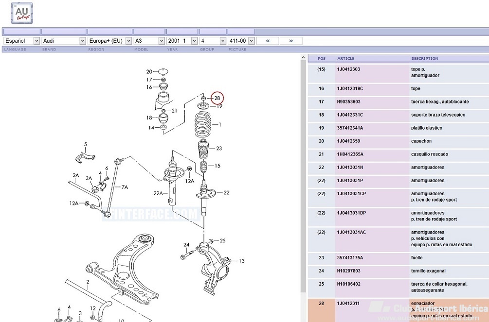

Como que tan fácil no es jeje, como dice el compañero primero debes cambiar los muelles a unos mas suaves, esto por medio del código de suspensión y color de muelles, además si es quattro tendrás que conseguir cuatro de igual categoría, después cambiar los silentblock y amortiguadores para esa línea de muelles, en caso de ser quattro tendrás que cambiar los hules de los muelles traseros para caminos en mal estado por ejemplos los 1J0512149H que son mas altos y resistentes a los golpes, además de los topes de los amortiguadores delanteros que son mas cortos pero aguantan los golpes mas que los comunes, algunos dirán solo cambiar muelles y amortiguador, pero en estos coches si una cosa no esta hecha para la otra se te complica el andar.
Además puedes poner una llanta mas alta, por ejemplo si eres llanta 15plg pone una llanta 215/65R15 o si eres rin de 16plg pone unas 215/60R16, el problema esta en que si la llanta es mas alta que lo normado de seguro sonaran mucho cuando vayas en pista, en lo ancho no hay problema si no pasas de 215mm.
