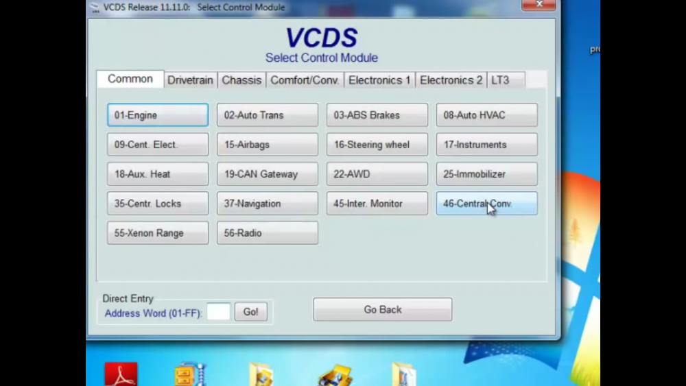

Supongo que sabes llegar a esta pantalla

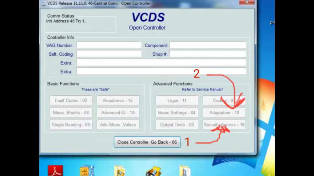

Ahora te vas aqui
Numero 1
Security access 16
Te pedirá un código introduce el 16017, guardas y sales a la pantalla anterior.
Ahora atacas al Numero 2

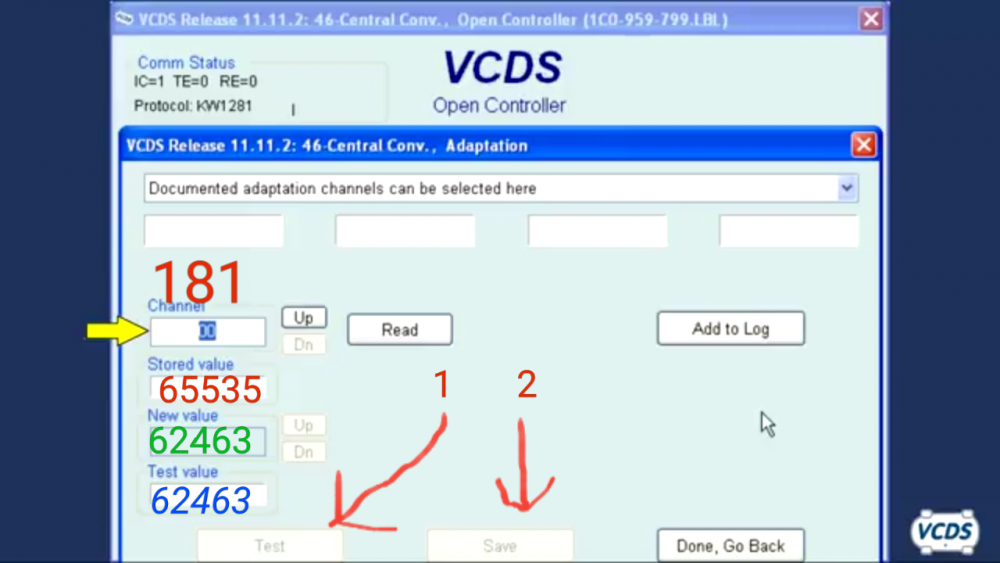

Adaptation 10
Y te sale esta pantalla
Ingresa el numero 181
Te indicará value 65535
Pones, en new value 62463
y veras el resultado cambiado en test value
Si es el mismo 62463
Le das al 1 Test
y luego guardas con el 2 Save.
Por ultimo DONE,GO BACK y arreando.
Chapas el programa y ya no deberías tener fallo.

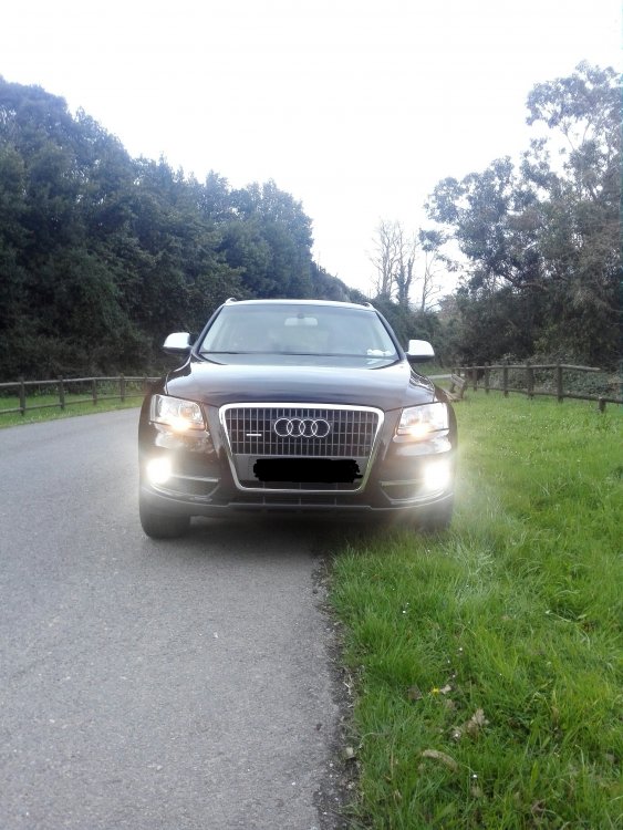

hace 7 horas, Jamonety dijo:
Me llegaron las luces de antiniebla:
La verdad que la diferencia es muy grande.
Estoy esperando que me lleguen las de posicion y las rejillas.
Jamonety, pon alguna foto tambien a tanto cambio please.
La de los niebla me interesa sobreamera
Pues yo tenia una de led y tambien quedaban muy bien con respecto a los xenon, pero alumbraba un monton y sin control. Y deslumbraba a los de delante. Asi que la quité
Aunque alguno merece no las quite. Que mania tiene la gente de llevar los niebla puestos a partir de las 7 de la tarde.
Enlace al comentario
Compartir en otros sitios web

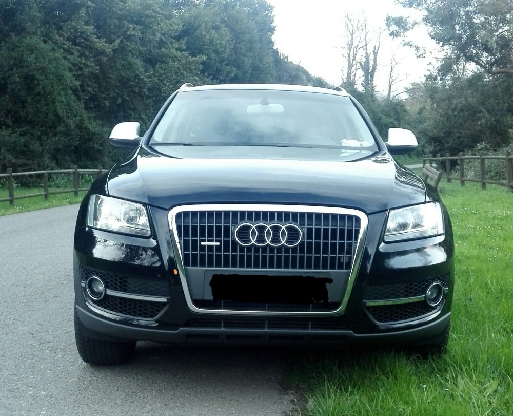

Si, estaba esperando que me lleguen las rejillas que hoy al final han llegado y quedan de muy muy bien,vamos encajan perfectamente ( me he quedado alucinado)
Mañana pondré fotos ya tengo el frontal como quería menos las luces de posición en led que no acaban de llegar

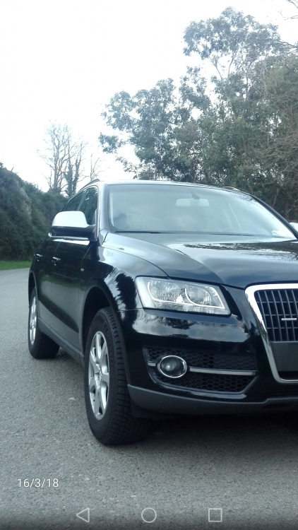

hace 2 horas, Jamonety dijo:
Eeeeeey bien, gracias.
No me disgustan nada esos retros plateados.
Ya hace tiempo que lo tengo en proyecto, pero pense que quedaria "muy cargado de aluminios"
Tengo un rayon en el del piloto y viendo como quedan igual me animo. Gracias
Los antiniebla quedan genial, caeran :D
Quedan muy similar a los que tenia.
