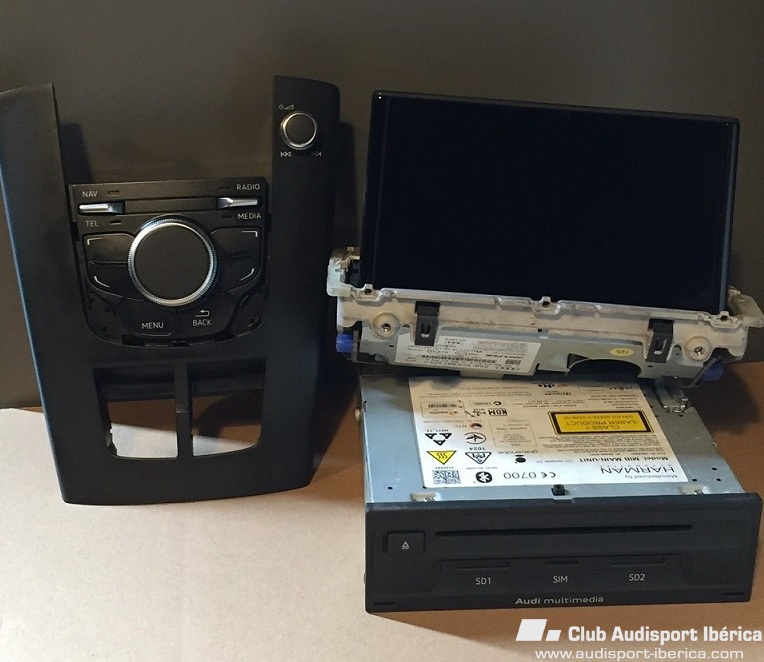

mestre Publicado 14 de Diciembre del 2016 Autor Denunciar Compartir Publicado 14 de Diciembre del 2016 Pues no si acabo de hacer una locura o que pero acabo de pillar esto por ebay: Audi a3 8v MMI Navi sistema de navegación Bluetooth multimedia HDD sim 8v0035035 Estaba muy muy bien de precio asi que estas navidades voy a estar liado ... jeje Responder Enlace al comentario Compartir en otros sitios web More sharing options...
FrA1l3 Publicado 15 de Diciembre del 2016 Denunciar Compartir Publicado 15 de Diciembre del 2016 Pues no si acabo de hacer una locura o que pero acabo de pillar esto por ebay: Audi a3 8v MMI Navi sistema de navegación Bluetooth multimedia HDD sim 8v0035035 Estaba muy muy bien de precio asi que estas navidades voy a estar liado ... jeje Pues lo he buscado y si señor tiene buen precio, se nota que ha llegado el restyling que ya han bajado los precios de varias cosillas, comienza a ser buena fecha para comprar jejeje. Ya nos contarás! es muy interesante el brico! Responder Enlace al comentario Compartir en otros sitios web More sharing options...
mestre Publicado 15 de Diciembre del 2016 Autor Denunciar Compartir Publicado 15 de Diciembre del 2016 Supongo que los mas facil sera montarlo, hacer que funcione ... Seguramente habrá que pasar por el conce a codificarlo para que pueda funcionar y eso sera mas dificil. El tema del cableado no se como estara, seguramente no todos los que lleva mi coche sean compatibles por lo que tendre que comprar alguno ya que tengo el navegador basico. Si alguien tiene o sabe como encontrar información al respecto como cables, codificacion , conexionado, etc; le estaria muy agradecido . Espero que al menos la pantalla sea compatible con mi MMI ya que será lo primero en poner hasta que me aclare con el resto. Un saludo Responder Enlace al comentario Compartir en otros sitios web More sharing options...
FrA1l3 Publicado 15 de Diciembre del 2016 Denunciar Compartir Publicado 15 de Diciembre del 2016 la pantalla si la cambias vas a ver la imagen duplicada y la pantalla se reparte en 4 partes, ya lo hemos probado otros antes.... @Ballesteros: Por no duplicar mucho la información, te dejo el link de UK donde pusimos toda la información del cambio de pantalla y conexiones MMI: http://www.audi-sport.net/xf/threads/mmi-display-upgrade.296589/#post-2857444 Por supuesto te ayudamos en todo lo que podamos, y más ahora que algunos como yo ya llevamos el sistema android montado. El brico todavía lo tengo en modo borrador, pero si me pasas tu correo por privado no tengo inconveniente en enviártelo para que veas lo que te espera (al menos cambiar pantalla y MMI es fácil) De la consola no tengo nada porque no me ha hecho falta, pero te puedo pasar los esquemas del elsawin. saludos!! Responder Enlace al comentario Compartir en otros sitios web More sharing options...

mestre Publicado 25 de Diciembre del 2016 Autor Denunciar Compartir Publicado 25 de Diciembre del 2016 Cambio de MMI abortado, me ha llegado el paquete pero la pantalla que me han enviado es la de 5" y la botonera de la consola central está un poco desgastada , así que voy a devolverlo todo. De todas formas no tengo claro que fuera cambiar un equipo por otro y a funcionar . No he visto a nadie que lo hiciera así que me da un poco de respeto liarme y acabar perdiendo el dinero gastado por qué no me funciona . Lo que sí que estaría bien sería hacer que funcione la nueva pantalla de 7" del restiling en los pre con el GPS Básico . Enviado desde mi iPhone utilizando Tapatalk Responder Enlace al comentario Compartir en otros sitios web More sharing options...
FrA1l3 Publicado 26 de Diciembre del 2016 Denunciar Compartir Publicado 26 de Diciembre del 2016 Cambio de MMI abortado, me ha llegado el paquete pero la pantalla que me han enviado es la de 5" y la botonera de la consola central está un poco desgastada , así que voy a devolverlo todo. De todas formas no tengo claro que fuera cambiar un equipo por otro y a funcionar . No he visto a nadie que lo hiciera así que me da un poco de respeto liarme y acabar perdiendo el dinero gastado por qué no me funciona . Lo que sí que estaría bien sería hacer que funcione la nueva pantalla de 7" del restiling en los pre con el GPS Básico . Enviado desde mi iPhone utilizando Tapatalk si estás decidido a cambiarlo todo, te diría que vayas de cabeza a por un equipo android como el que hemos conseguido nosotros. Somos 6 compañeros que lo tenemos, todavía faltan algunos por montarlo, pero los que lo llevamos estamos encantados desde el minuto cero. Yo espero en publicar el brico esta semana sin falta y los compis irán haciendo lo mismo en la medida que puedan. Realmente merece la pena y hay varios compañeros interesados en el cacharro, si os juntáis varios podéis sacar un buen precio como hicimos nosotros. Responder Enlace al comentario Compartir en otros sitios web More sharing options...
