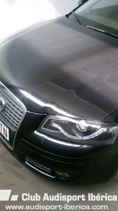

Llevo mucho tiempo sin escribir por aqui aunque de vez en cuando me daba una vuelta por el foro escondido jejeje. Bueno, os comento.He estado tiempo dadole vueltas a si poner led en la luz de carretera ya que el xenon es un jaleo montarlo y la reforma que conlleva si quieres ir legal es costosa en dinero y reforma.Y en principio el kit de led que e comprado esta homologado y segun la tienda se estan pasando itv con ellos(veremos cuando me toque) Y de paso cambiar los faros por unos con luz diurna que siempre me han gustado los dayline tipo a los del a4 b8 con fondo negro.
Bueno pues al final me anime y pedi un kit de led de 55w 5500 lumenes por bombilla 6000k. Unas ZY con chip philips o algo asi me dijeron en la tienda. El kit viene adaptable tanto para bombilla h7 como h9 roscando en el cuerpo de la bombilla un adaptador u otro dependiendo la que monte nuestro faro. Como los faros venian con h9 y lupa con trampilla para largas y cortas tipo bixenon elegi esta opcion porque asi con un kit de led llevaria cortas y largas. Bueno pues el problema esta en que el fis me da error de cortas y largas fundidas pero solo si enciendo el contacto con las luces apagadas. Si enciendo el interruptor antes no dice ni MUU.
E hablado con ellos y me dicen que en otros a3 mas antiguos y mas modernos que el mio han montado y no ha habido problema pero que a veces algunos lo detectan.(mi a3 es de 2008 pero no es restiling) Barajamos la posibilidad de montarle una resistencia para que no detectara bombilla fundida pero despues de explicarle que salta o no en funcion de si doy las luces la hemos descartado por poder crear algun problema poniendo las resistencias.La otra opcion que me a dado es activar la opcion de xenon con vag com. Pero antes de hacerlo queria pediros opinion de si es correcto o puedo preparar alguna. Alguien de aqui a montado led? porque no e visto por mas que e buscado a nadie que lo haya hecho. Estos dias a ver si saco un rato y os pongo unas fotos.La verdad que las bombillas alumbran de cine. Mucha luz y muy blanca. Y en principio al no necesitar regulacion de altura ni lavafaros es legal.Y si no lo es pues un echar un ratillo en poner h9 halogena y a la itv. Un saludo!!

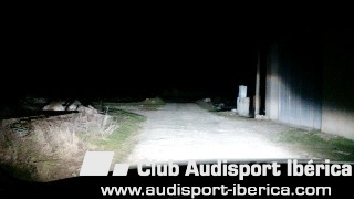

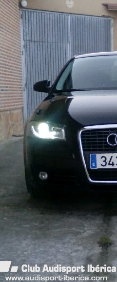

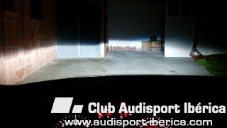

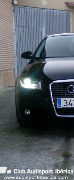

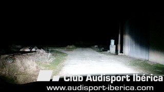

Bueno pues aqui os pongo unas fotos. Deciros que estan hechas con las luces cortas ya que las de carretera no me funcionan bien por problemas del coche con los faros que no me los reconoce bien. Os estaria agradecido si alguien sabe algo del tema o me podria orientar si con el vagcom podria hacer algo. Gracias y espero que os gusten. Se aceptan criticas tambien jeje. Un saludo
