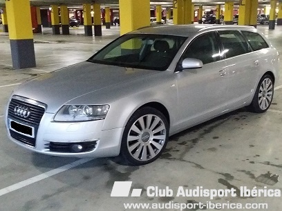

Hola a todos :
Me presento aqui como nuevo forero .
Hace unos pocos meses he adquirido un Audi A6 quattro 3.0 TDI del año 2008 y estoy muuuyyy contento con el .
Tanto ver ¨ Joyas sobre ruedas ¨en el Discovery Channel es lo que tiene jejej , uno se envicia y bueno después pintarlo ponerle unas llantas nuevas y unas laminas solares estoy contento con como ha quedado y disfruto conduciendolo .
La cosa es que el cacharro tiene bastantes kilometros ( 220.000 km ) y en el manual de mantenimiento no figura que le hayan cambiado el liquido de la caja de cambios nunca . Las preguntas son :
.- Es necesario cambiar ese liquido ?
.- Como puede saber si el cambio de mi coche es Tiptronic o Multitronic?
.- Y otra tontería que no he encontrado en el manual es cada cuanto hay que cambiarle la distribución al coche ?
Un saludo
