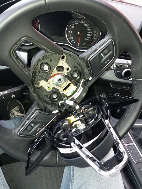

Hola, alguien ha desmontado el airbag sin quitar el volante?
Quiero poner el cromado del volante y sólo hay que sacar el airbag hacia delante, no hay nada que desconectar, pero para girar el volante, tengo que encender el coche y una vez he sacado uno de los lados del airbag, al girar el volante con el coche encendido pita que no veas...
A ver como puedo hacerlo, muchas gracias.
Para girar el volante no es necesario encender el coche, sólo hace falta tirar de brazos, vamos hacer algo de fuerza. Es más, es muy muy muy pero que muy recomendable no encender el coche si manipulas el airbag.
Yo desconecté la batería, me puse a tierra para descargarme y esperé unos minutos.

hace 3 horas, YagoA4avant dijo:
Yo lo hice sin desconectar la batería, y la verdad que estaba un poco acojonado!!:7_sweat_smile:
Pero por supuesto que ni se me ocurrió dar el contacto!! Se gira el volante perfectamente tirando de brazos. De echo cuando ya instalé todo y me dispuse a dar el contacto por primera vez después de la “operación” me aparté de la trayctoria del airbag :4_joy: :4_joy: por si acaso...jajajajajaja

Hola, no, si no lo he encendido, pero al desmontar la "caña" (se llama así y llevarla hacia el cuenta kms, cual es la mejor posición para quitar el volante? Por que no he conseguido más que quitar uno de los muelles y por tanto sólo sale de un lado el airbag... de ahí mi pregunta.

hace 38 minutos, OSVALDOA4AVANT dijo:
Es que es difícil y eso que trabajo en puesta en marcha de trenes y no os digo las cosas y los sitios donde he tenido que meter la mano.
Muchas gracias y un saludo.
La mejor posición es con el volante todo lo bajo y prolongado que permita la regulación de la columna de dirección. Con prolongado quiero decir en la posición más estirada posible en el sentido de acercarlo al sillón del conductor.

hace 4 horas, OSVALDOA4AVANT dijo:
Como te dice @YagoA4avant, desbloquea el ajuste del volante y ponlo en la posición más baja y más hacia afuera posible, y fijarlo ahí!! Luego gira el volante un poco más de 90º en cada dirección y verás los agujeros ovalados para poder acceder hasta los muelles.
Esto ya recomendación mia, aunque ya hayas quitado uno de ellos. Yo lo hacia mal porque metía el destornillador en oblicuo al eje del volante, hasta que ya por aburrimiento lo mete perpendicular al eje y aprietas fuerte hacia abajo y con la otra mano tiras del airbag y salió en un momento!!
Para girar el volante una vez hayas desenclavado uno de los muelles, haciendo un poco de fuerza sin dar al contacto lo giras sin problemas!!
Un saludo y espero haberte ayudado!!

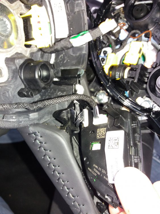

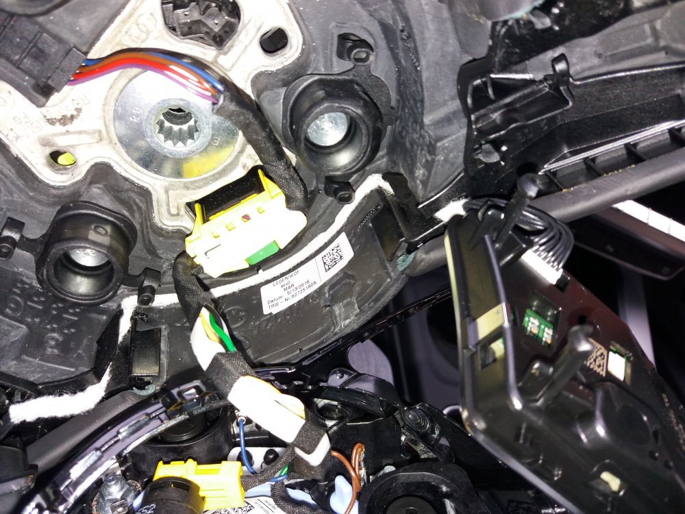

Bueno tropa, uno más que ha cambiado la botonera sin incidencias. ¡Por fin!
Por aportar algo más de información al resto de compañeros:
La parte de quitar el airbag ha sido para mí la más costosa. Esta mañana estaba fino y ha sido tiempo récord. Es como la cuarta vez que lo intento, no desaniméis. La clave ha estado en meter el destornillador para palpar el muelle que libera el airbag. A diferencia de @Chals yo lo he metido con la parte plana paralela al suelo. Es probar sin desesperar.
Después de soltar el airbag, lo he dejado apoyado en el el volante sin desconectar nada. Toca ahora soltar el embellecedor negro que rodea las botoneras. Está anclado por un montón de pestañas al volante. Empecé intentando soltar las pestaña una a una pero no tiene sentido. No avanzaba una ?. Sabía por este foro que la mayoría lo había hecho tirando, así que manos a la obra.
El volante está hecho de plástico muy flexible y gomoso, por lo que se puede empezar a tirar poco a poco de las partes más robustas las pestañas deforman los huecos en las que están alojadas. Una vez consigues sacar un poco el embellecedor, basta seguir la línea abierta para hacernos con él.
La botonera per se está unida por dos columnas que tienen un saliente hacia un lado. Basta agarrar y jugar a ladearla hasta que se suelte.
Una vez suelta hay que desconectar un pequeño conector blanco que une la botonera al cableado del coche. Importante para los despistados, esa parte de la botonera tiene un conector libre (¿para las manetas del cambio?) en algunos modelos. Fijaos en cómo está colocado el cable antes de soltarlo.
Reemplazar, conectar, colocar cableado en la acanaladura y probar antes de volver sobre nuestros pasos.
Ahora sólo queda probar a programar el botón *
¡Nos vemos!
P.

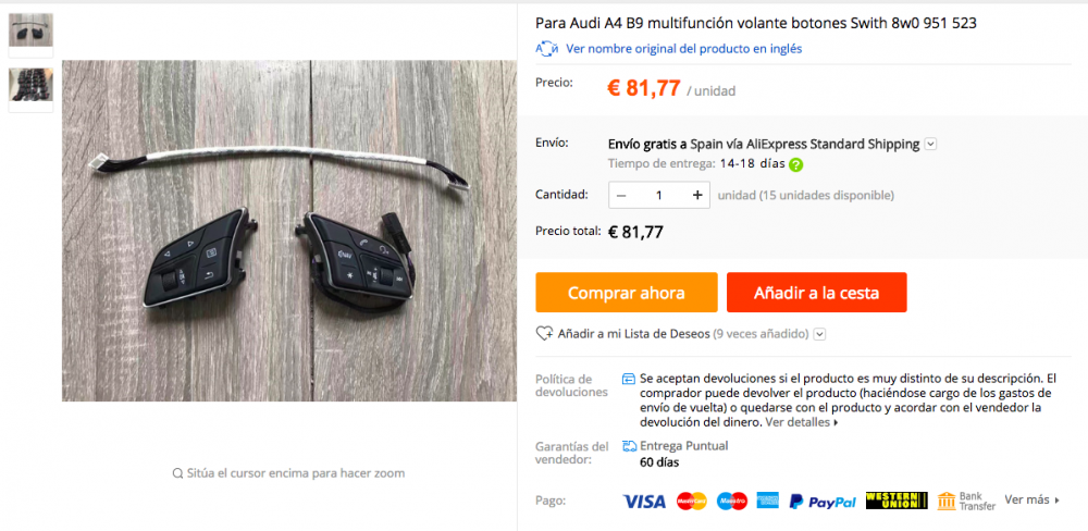

Visto y revisto el spot, me animo a cambiar las botoneras de mi volante..
 ¿alguien a comprado estas botoneras? ¿alguna recomendación?

En 7/6/2018 a las 9:31, rafarl dijo:
Bueno compañeros,
Muchas gracias,
Saludos
925294954_Capturadepantalla2018-06-07alas9_09_02.png.954304af3d41cd05aa8bdbcc16fc7bde.png
Sólo un par de consejos.
Revisa que la referencia no pertenezca a un volante con levas (cambio automático) porque luego se genera un error permanente en el OBD. Todo funcionará ok y no te enteras si no lo miras con un OBD o similar. En mi taller estuvieron toda la mañana intentando quitar el fallo para nada, hasta que les avisé.
El segundo consejo es no desesperes. Puede costar mucho cambiarlo. Hay que intentarlo sin perder los papeles. Más vale maña...
