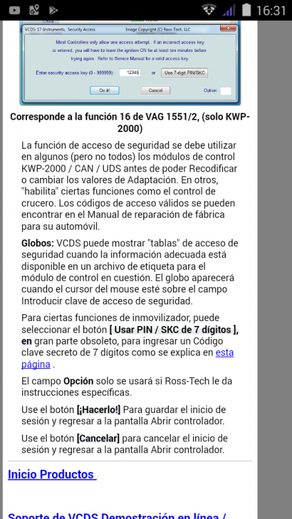

ummm.... queria acceder a la adaptacion y diria que no se podia seleccionar, de ahi que pregunte por el codigo de seguridad (aunque ahora mismo me ha entrado la duda)
Un saludo

Creo q no soy capaz a hacer algunas modificaciones que me interesan en ese modulo xq está bastante restringido ....Q es esto del security access¿?¿.....alguien que me de una pequeña lección sobre este tema?¿?

un Update he probado todos estos codigos que he encontrado por la red
21295
00000
12233
30475
20822
12345
13861
26262
32768
04354
NINGUNO me funciona en el modulo 46 coding II
Tengo un tfsi de 2008.¿Nadie conoce un codigo de seguridad valido para el modulo46?
¿Algun software que sea capaz de encontrarlo?
