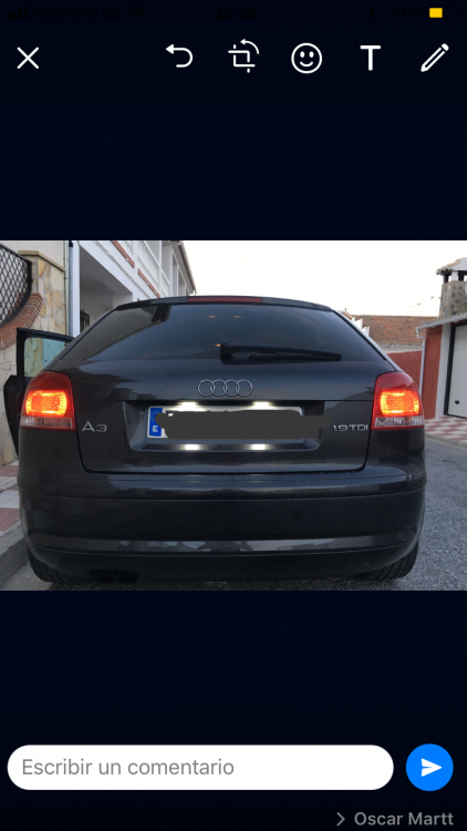

Igual ya hay solución de este tema. Yo compre unos plafones de led por eBay, dan mucha luz, se colocan bien aunque hay que ajustar un poco nada más y no me dan fallo, tienen una resistencia ya metida en el conjunto y ocupa lo mismo que el original.
La cosa es encontrar ese tipo de bombilla para el casquillo que necesitas, de todos modos tu coche tiene aviso de luz fundida en el plafon?
