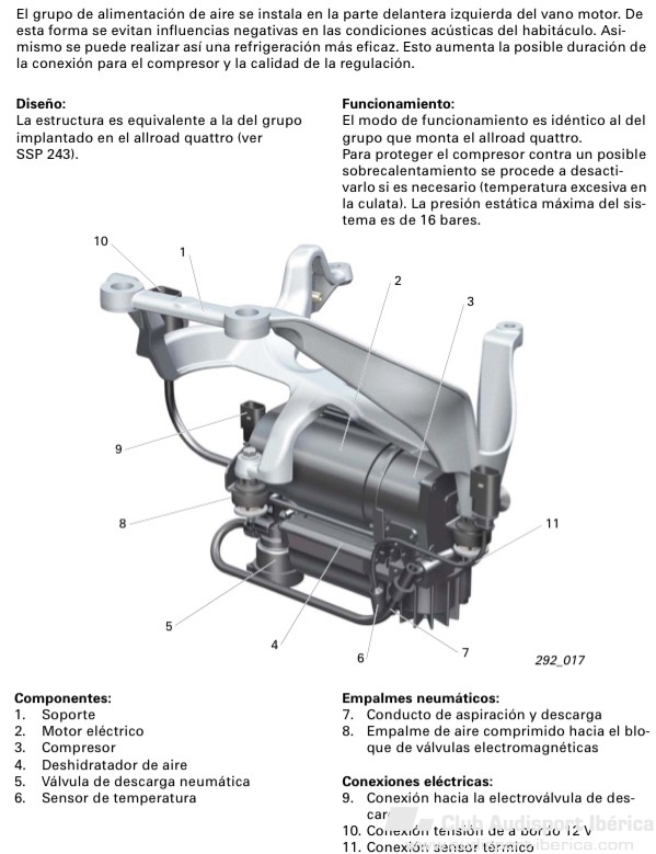

Si, esta en el compresor, que se encuentra delante del paso de rueda delantero del conductor.
Es un poco complicado acceder a él, te mando foto, por eso podrías desconectar el fusible de alimentación, para ver si es de ahí el consumo, por eso te había puesto el esquema eléctrico.
Saludos.

Están en los laterales del salpicadero, la tapa queda a la vista al abrir la puerta, haciendo palanca con algo sale.
Asi, comprobarás además si hay alguna fuga de aire en el sistema de la suspensión. Que haga funcionar el compresor y te descargue la batería.
