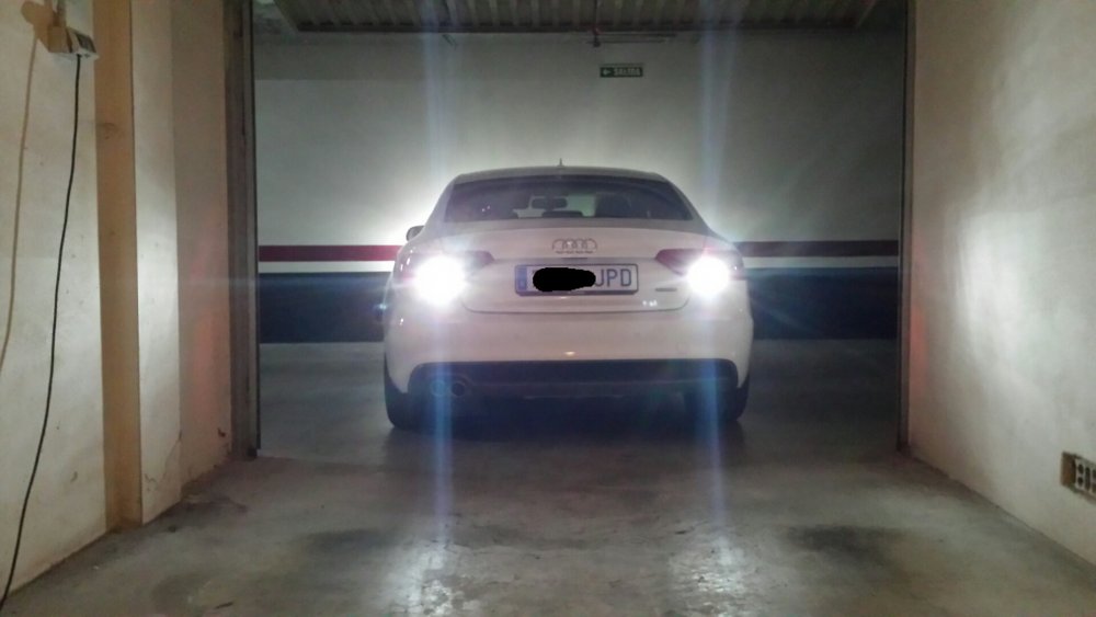

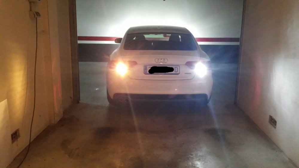

Buenas!
Ya he sustituido las bombillas por LED. El resultado cojonodo. No dan error y son blancas.
Os dejo unas fotos de la diferencia entre unas y otras
En la primera foto veis perfectamente entre una y otra bombilla. En la segunda ya son las 2 con LED.
A ver cuanto duran! El precio es cojonudo y llegan en 3 semanas
