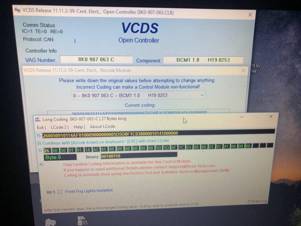

Creo que se puede activar desde el modulo 09, vi por un foro ingles que mas de uno tenia activada la imagen mmi al poner marcha atrás y no tenían modulo 10. A mi me interesa bastante encontrar la codificación por long coding porque hace 2 días compre un A5 del 2007 (tampoco lleva el modulo 10) y estoy como niño con zapatos nuevos trasteando con el vag com 😆

En 8/10/2018 a las 23:41, lobansp dijo:
En los facelift A4/A5 era en el módulo 9, byte 35, bit 2
Hoy estaba dandole vueltas al asunto, y debe ir por ahí la cosa. El problema es que mi centralita del modulo 9 solo tiene 27 bytes, y además hay muchos bits que están sin información, quiero comprar una versión de vagcom algo mas moderna porque tengo la 11.11 y quizás le falten algunos labels

hace 31 minutos, Wotan dijo:
Si puedo intento mañana conectarme con el mio que es el 18.2 y te digo que me sale
Enlace al comentario
Compartir en otros sitios web
Bueno @Wotan pues el 18.2 no tiene los códigos de mi centralita... es diferente a la tuya: 8w0 907 063 ac.
Además he probado a modificar el bit y al darle a aceptar me ha dado error de rango, por lo que mi vcds no vale.
no sé si alguien con el obdeleven podria probar con ese bit a ver si funciona. El mío estaba desactivado
