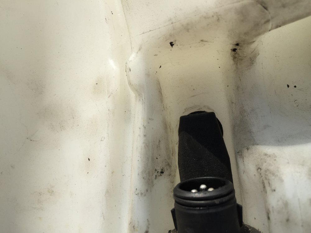

mrnyster Publicado 21 de Septiembre del 2017 Autor Denunciar Compartir Publicado 21 de Septiembre del 2017 Tema bomba limpiaparabrisas: es la salida de la bomba, que la que compre es digamos ovalada y la mía original es redonda. Como la tengo en el maletero voy a subir fotos más tarde y así lo veis. tema holgura : son los silenblock de la suspensión superior, así me comentaron en la itv, que eran los dos brazos superiores del la suspensión del neumático izquierdo. Y el mecánico me dijo 180€ los dos brazos con las gomas, porque sacar las gomas de los brazos es muy complicado, porque los brazos son de cala mina y hay que colocarlos en una prensa para sacarl los silenblock, y es mejor colocar dos brazos nuevos con sus respectivos silenblock, no me explica mucho mucho más a eso el le llama el juego. Viendo la información y foto que me habéis puesto eso si es un juego. En resumen me dijo que eran dos brazos. No se pero me parece demasiado, ya no sé si voy a cambiar de mecánico porque son muchas pegas para un problema sencillo, y además con lo que cuesta un juego me coloca solo dos piezas o barras y el resto Pa taller, y no debe ser así . También os subiré foto del informe de la itv y así ya soy más preciso. el viernes 153 millones, coche para cada uno de los que me habéis ayudado, millon de gracias, un saludo Responder Enlace al comentario Compartir en otros sitios web More sharing options...

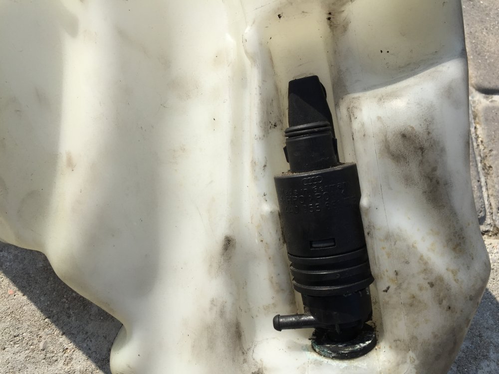

mrnyster Publicado 21 de Septiembre del 2017 Autor Denunciar Compartir Publicado 21 de Septiembre del 2017 Esta es la bomba del limpia que lleva mi coche, la que traía montada y ha petado. Veis que la boquilla es redonda. Responder Enlace al comentario Compartir en otros sitios web More sharing options...

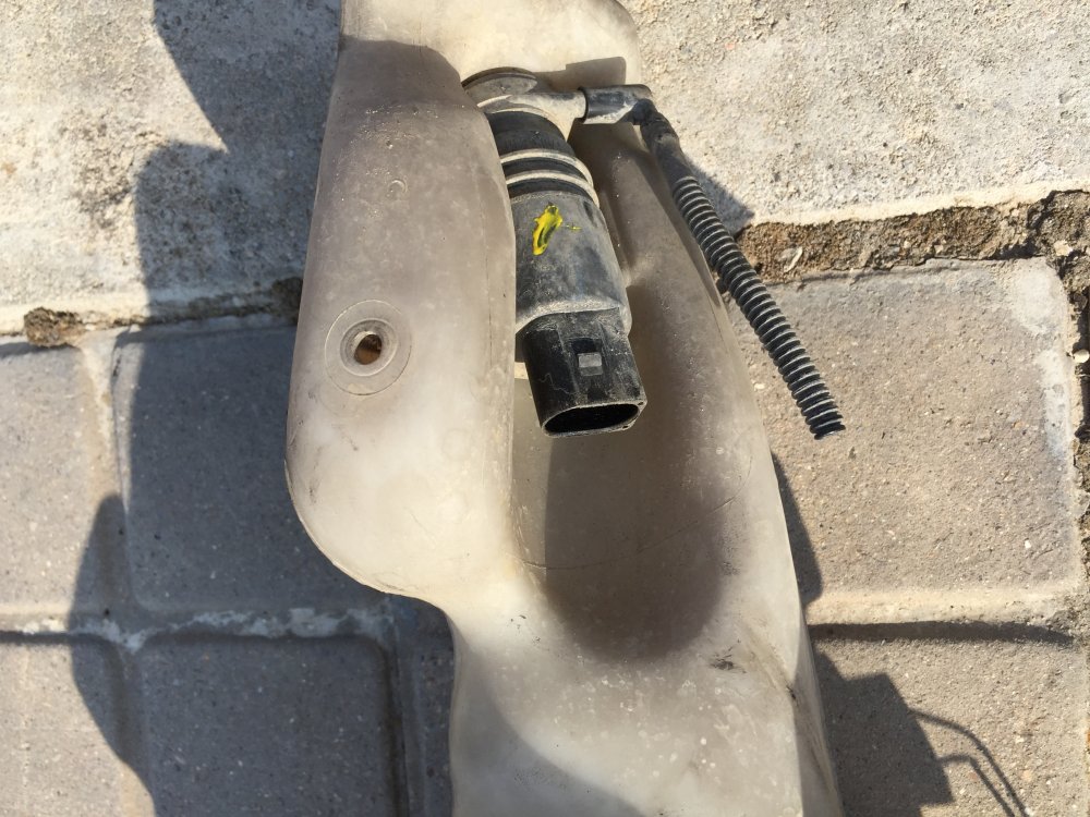

mrnyster Publicado 21 de Septiembre del 2017 Autor Denunciar Compartir Publicado 21 de Septiembre del 2017 Esta es la que compre en la torre. No le vale la boquilla o salida es ovalada. Responder Enlace al comentario Compartir en otros sitios web More sharing options...

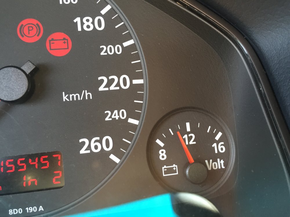

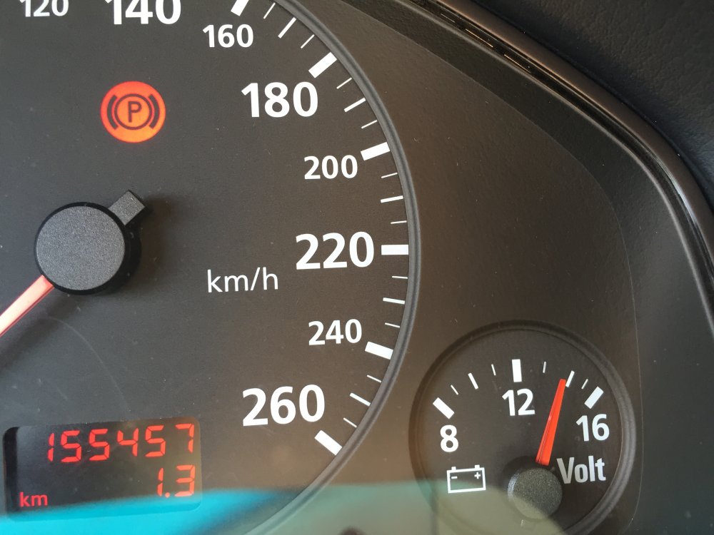

mrnyster Publicado 21 de Septiembre del 2017 Autor Denunciar Compartir Publicado 21 de Septiembre del 2017 tema batería: como os comente mi batería es de las que se rellenan. Hoy seguí el procedimiento y la rellene con agua destilada y antes me marcaba 10v en encendido y 12 ,5 cuando arrancaba. Responder Enlace al comentario Compartir en otros sitios web More sharing options...

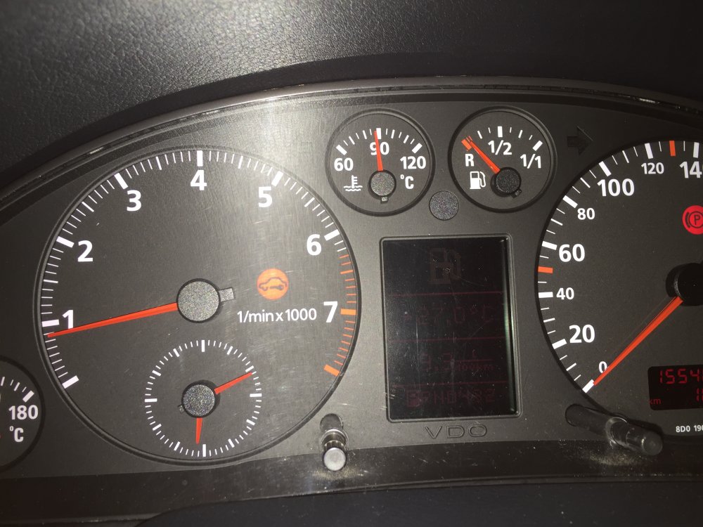

mrnyster Publicado 21 de Septiembre del 2017 Autor Denunciar Compartir Publicado 21 de Septiembre del 2017 Ahora marca 12v en encendido y 13,5 puesto en marcha, la foto a continuación es puesto en marcha, pero sigue cancaneando aunque menos al arrancar y la señal amarilla parpadea durante la marcha. Responder Enlace al comentario Compartir en otros sitios web More sharing options...

mrnyster Publicado 21 de Septiembre del 2017 Autor Denunciar Compartir Publicado 21 de Septiembre del 2017 Iba a comprar una nueva batería la Varta pero como la rellene hace un par de horas y aumentó el voltaje me dije voy a esperar hasta mañana hasta ver que tal, yo que se, a que haga la reacción química completa o simplemente darle unas horas. Y ahora ya no se, si es tema realmente de la batería aunque sí que tenía problemas porque al rellenarla mejoro algo pero quizás no lo suficiente, como es tan vieja no se, que me aconsejáis estoy hecho un lio. millon de gracias un saludo Responder Enlace al comentario Compartir en otros sitios web More sharing options...
Athabasco Publicado 22 de Septiembre del 2017 Denunciar Compartir Publicado 22 de Septiembre del 2017 Vamos por partes. La bateria si le rellenas tienes que a continuación cargarla con un cargador. Le entró mucho liquido? se veia si las placas de dentro no les llegaba el acido? si no tienes cargador tendria que dejar el coche en marcha unas horas o hacerle kms. Si solo te fallaba la bomba del deposito del limpia no se para que has pillado uno entero y encima usado, esas bombas son baratas nuevas https://www.oscaro.es/bomba-de-agua-de-lavado-lavado-de-parabrisas-mapco-90806-2088061-794-p Los brazos....manda a la M al mecanico eso, anda, precisamente este tipo de brazos se les puede cambiar los casquillos que llevan los silenblock, esos son los que suelen caer primero (ves no son las rotulas) del resto de brazos. Yo los tengo cascaos tamnbien y seguramente me de por cambiarlos, eso es cuestgion de calentarlos primero por fuera un poco y tienen que salir facil, un tubo del diametro interior del casquillo de apoyo, una maderica y martillo..evidentemente si hay prensa es lo suyo y cambiar cambiaba los de las dos ruedas no solo un lado por que el otro fijo que está mal e iras con un lado bien y el otro mal y eso seguro que se nota en la conducción. Aqui te pongo ejemplos con precios, esos los hay desde 4 €. hasta los lendforder que son los buenos, mira que ponga situacion superior. https://www.oscaro.es/silentblock-de-suspension-audi-a4-8d2-1-8-i-125cv-251-766-824-gt#824 S2 Responder Enlace al comentario Compartir en otros sitios web More sharing options...
mrnyster Publicado 22 de Septiembre del 2017 Autor Denunciar Compartir Publicado 22 de Septiembre del 2017 Como no tengo espacio para ese trabajo ni herramientas había pensado alquilar un box 2 o 3 horas que allí si hay condiciones para cambiar los ejes, o sea comprarlos y sustituirlos. Sobre la bomba como el mecánico me había comentado que era mejor depósito y bomba así lo hice, no funcionó y por eso me desmontó el depósito con la bomba estropeada para que pillara una bomba como la que lleva, nada que me pasó hoy o mañana por la torre o en San Martín de la Vega que también hay allí tienda y talleres. bateria, ayer anduve con el coche un poco unos 45 minutos más menos y hoy también lo que me preocupa es que se enciende el testigo electrónico y que me cancanee todavía al arrancar, no debería verdad? un saludo, Responder Enlace al comentario Compartir en otros sitios web More sharing options...
mrnyster Publicado 22 de Septiembre del 2017 Autor Denunciar Compartir Publicado 22 de Septiembre del 2017 Hola, Al final hoy compre una Tudor en el aurgi 120€, porque volvió a bajar la tensión en el encendido a 10V y en el arranque o marcha a 12 y poco, así que mañana se la pongo y os cuento. saludos y buen finde a todos. Responder Enlace al comentario Compartir en otros sitios web More sharing options...

mrnyster Publicado 23 de Septiembre del 2017 Autor Denunciar Compartir Publicado 23 de Septiembre del 2017 Historia: Hoy en la mañana fui a Madrid temprano, mucho guiri, franceses, alemanes, ingleses hasta bien. Aparque en el parking de la calle Sánchez Bustillo, el que está en Atocha frente al Reina Sofía. Regresé por el coche en un par de horas y sorpresa, No arrancaba, ni a las buenas ni a las malas, en fin llame a la grúa. En 15 minutos ya estaba allí el chaval con la furgoneta, se subió al coche y me diagnosticó tema batería, midió voltaje en la batería y estaba muerta, midió voltaje del alternador y estaba bien entre 13,5 y 13,9 V, así que confirmado la batería, traía consigo baterías, me la podía sustituir, 145€ con mano de obra y todo. Yo traía la nueva Tudor en el maletero, por si las moscas, y le propuse me la pusiera y le pagaba mano de obra, pero no lo convencí así que arrancamos el motor y de regreso a casa. me puse al lío, y me costó un poco sacar la batería antigua, porque pesa mogollon, pero la saque, ya después todo vino rodado, le coloque la nueva Tudor de 80 ah y 700A fabricada en abril de este año, no la tenían en esa tienda de a urgí más reciente. Nada que no tenía tornillo de fijación ni nada, encajo como un guante porque la base tien una pestaña para encajar la batería y una vez que entra por el lateral derecho en la pestaña ni se mueve. Que cambio Athabasco, ya no oír pitidos, ni ver señales, ni luces, nada de nada, todo estupendo por no decir otra cosa. Ah y el sonido medio metálico que hace la cerrarlo con el mando, que antes se alargaba como un minuto, ahora ya normal, se corta enseguida y todo esto por la batería, madre mía. Muy contento, y ahora a por lo demás, comprare las piezas en oscaro o también pasé por una tienda de recambios en el polígono que me comentó el chaval que en un día me lo trae todo, bomba, y juego de brazos, es cuestión de ver precio, el lunes os comento. millon de gracias, un saludo, no hubo suerte el viernes pero el martes la habrá. Responder Enlace al comentario Compartir en otros sitios web More sharing options...
