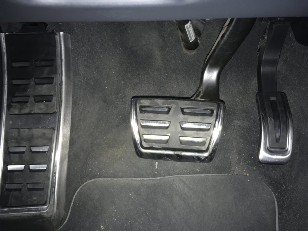

-    Pedales s-line de AliExpress.

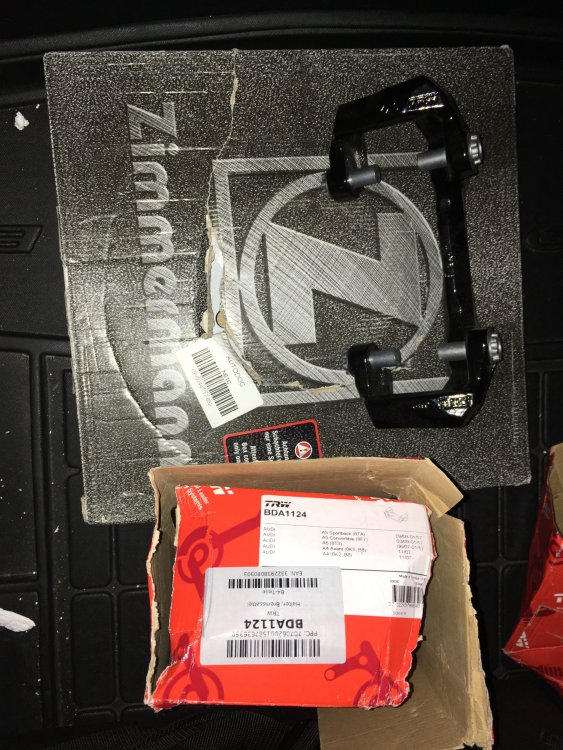

Bueno, tengo esto un poco abandonado, el coche sigo disfrutándolo, le monte el mufler delete que según los entendidos mejora la respuesta y le cambie el líquido de frenos por el motul RBF600. Lo probé bien en el track day del club y va de fábula, pero me di cuenta de que iba un poco justo de frenos en esos momentos y como es algo que me gusta que vayan bien y a mi gusto decidi hacer la mejora a frenos de s5 montando portapinzas y discos de 345, asique nada pedí las piezas
y hoy he sacado un rato para montar uno de los lados y mañana montare el otro, ha sido una operación sencilla porque además o he cambiado pastillas, ya que l comprar el coche me lo dieron con discos y pastillas nuevos y prefiero esperar y montar unas buenas pastillas, la idea es ferodo ds2500. Asique así ha quedado por el momento
y así el otro lado hasta que lo monte

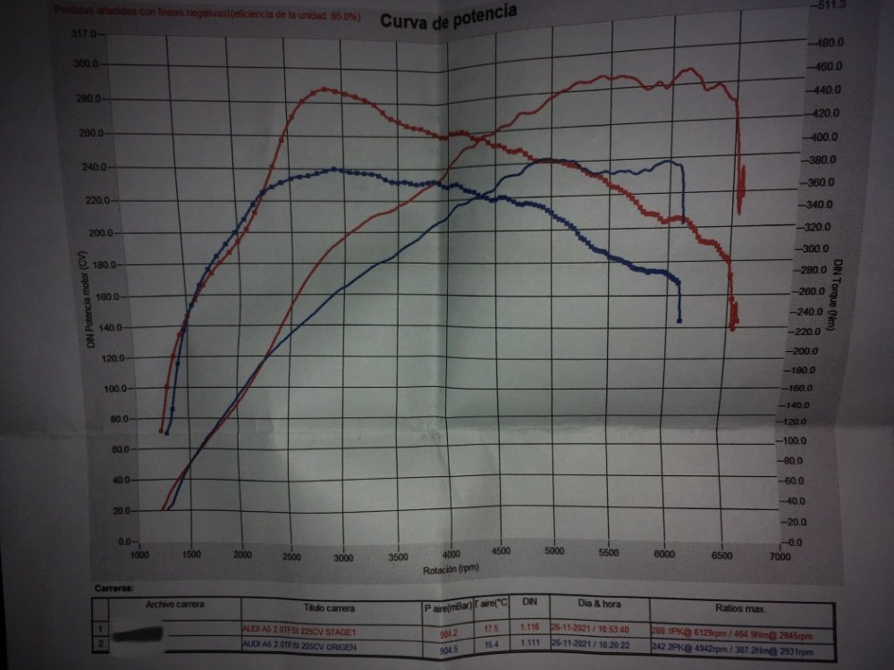

Ya con todo el mantenimiento hecho y aprovechando las promociones que había me decidí por fin a hacer la repro al coche. De serie ya dio 242 cv que no está nada mal, quedándose tras el ajuste en 288 y subiendo el par desde los 387nm hasta 464nm. La diferencia en comportamiento es abismal, el coche tenía potencia pero en adelantamientos al final siempre quieres más, y yo suelo ir por secundarias (no me gusta pagar peajes y son más divertidas), ahora hay ocasiones que tienes que aflojar porque “te pasas acelerando”. No obstante me esperaba más, ya que en la mayoría de reprogramadores indicaban que llegaba a los 300 cv, decir que me da igual pero me hubiera gustado ver esa cifra 🤣🤣. Por otro lado es cierto que las lanzadas se hicieron con gasolina 95 y me comentaron que con 98 se ganaría algo, pero el coche, salvo contadas ocasiones, va con 95 siempre, eso si, no suelo echar fuera de Repsol y CEPSA, asique me quedo contento. Lo siguiente que quiero hacer es adaptar unas pinzas de freno que me vendieron como de S5 pero no era así, dándome largas y no devolviéndome el dinero ni parte de él, pero bueno espero poder apañarlo. Y quiero poner también los canalizadores de aire de refrigeración a los frenos delanteros, y la verdad que poco más, el coche es una maravilla. Adjunto gráfica de la repro
SALUDOS
Que gozada de coche, tiene que tirar bien. A mi me dio la repro 263cv en el 2.0 Tfsi y me acojone porque me parecia mucho, pero me comento el de Revo que es normal porque llevan la centralita de 211cv capada y por eso da esa potencia. Han pasado 3 años y el coche sigue como el primer dia.
